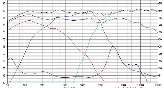

      Ich hab mal eine .bpj zum WG-Center gemacht. Kann mal bitte jemand schauen, ob ich einen Schusselfehler eingebaut hab?
      Meine Lautsprecher:
        • 28700
        Zwei Schusselfehler im Tieftonzweig.
        Ich finde die Simu recht genau im Vergleich zur Messung. Ach ja, Danke für die Simu.
        Auch die Simu der Concorde mit WG zeigt fast identische Abweichungen zwischen Simu und Messung (1400 Hz-Buckelchen und anschließendes Dellchen in Boxsim). Daher wage ich die Behauptung, dass auch ohne Messung diese Chassis recht genau simulierbar sind.
        Zuletzt geändert von walwal; 03.08.2017, 13:03.

          Es mag sein, dass auch hier die Simulation verhältnismäßig genau geklappt hat und ich will das auf keinen Fall schlecht reden, aber man sollte trotzdem das ganze mit Vorsicht genießen!
          Admin
            • 28700
            Ja, mit Vorsicht zu geniessen, ist angebracht. Ich bezog das auch nur auf die hier verbauten Chassis. Auch bei der Concorde Mk 3 war meine Simu ganz nah an der späteren Weiche.

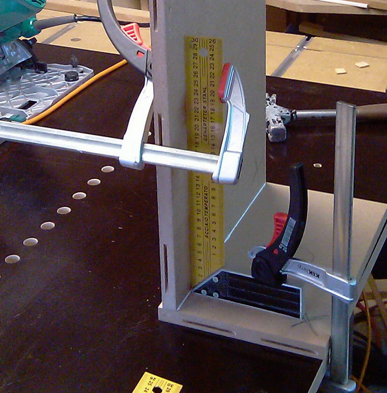

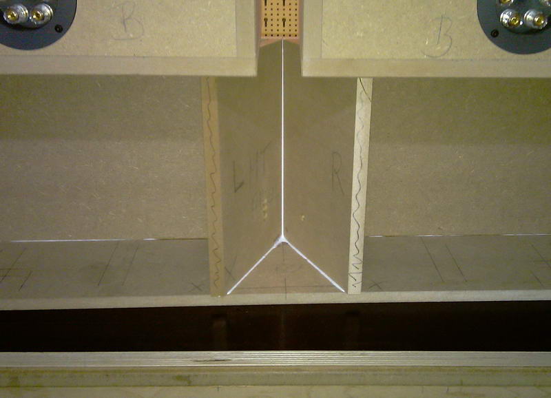

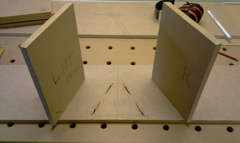

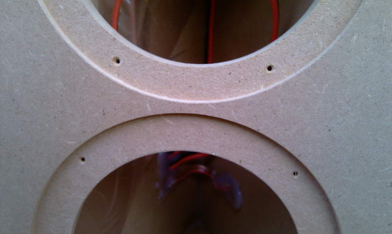

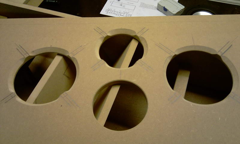

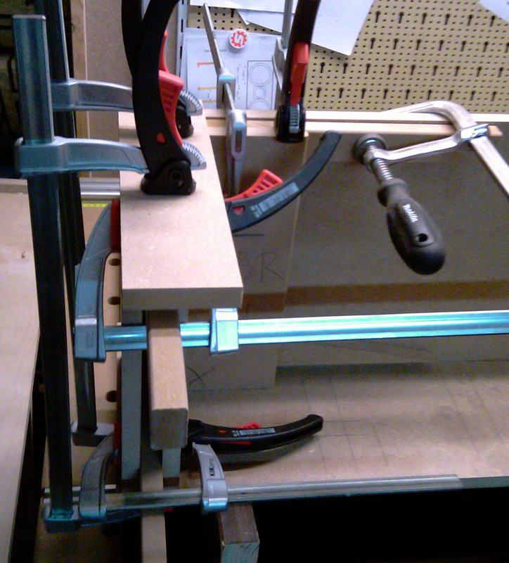

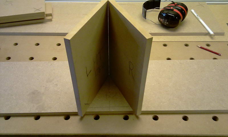

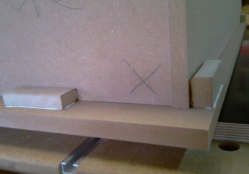

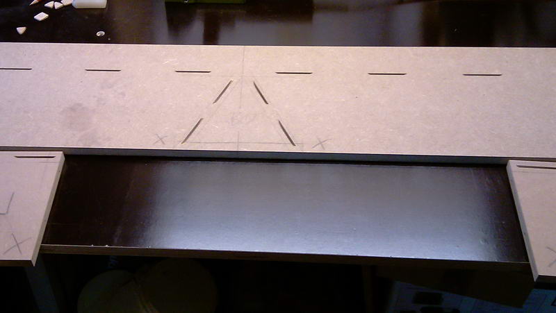

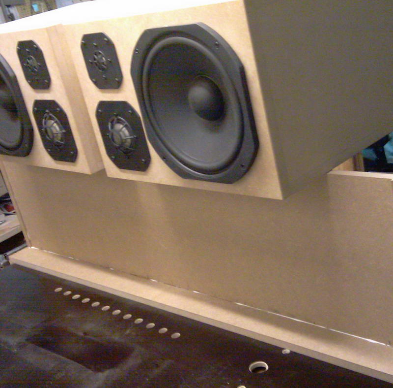

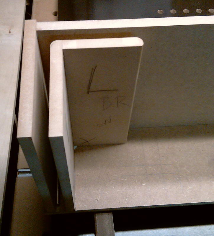

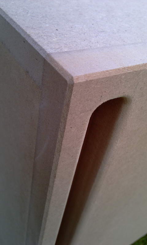

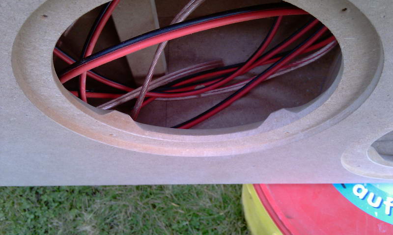

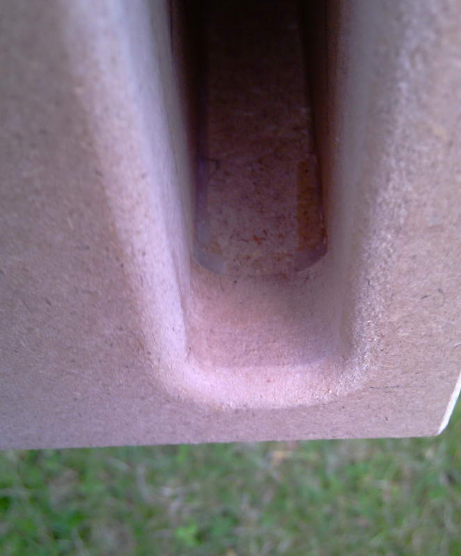

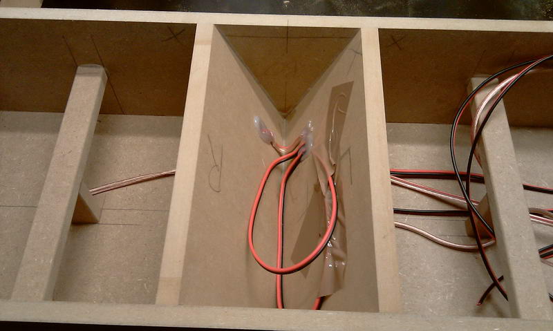

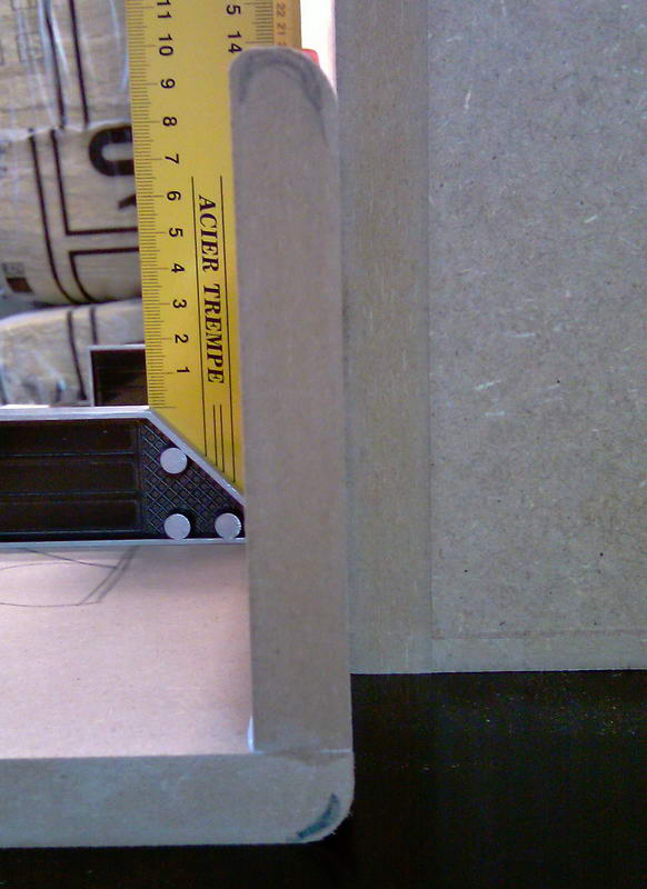

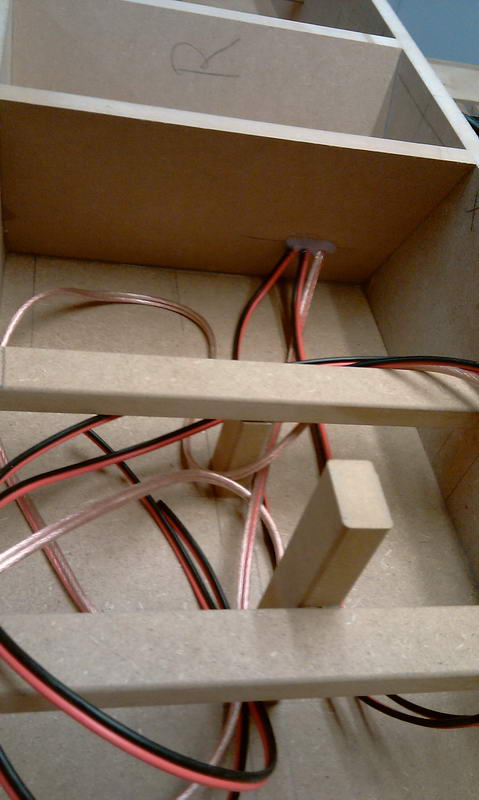

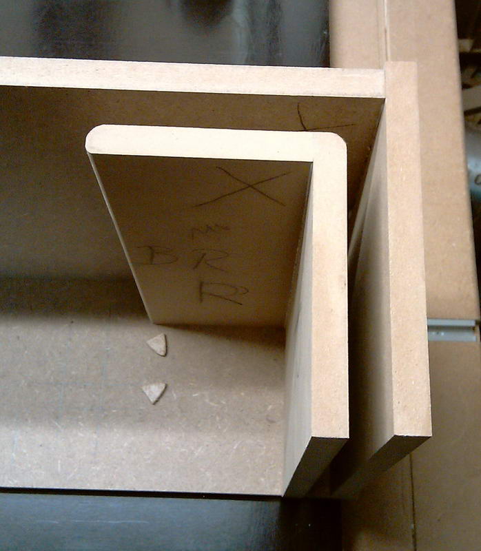

                Habe noch ein paar Bilder vom Bau
Ansichten: 1041
Größe: 41,9 KB
Ansichten: 1058
Größe: 46,8 KB
Ansichten: 1013
Größe: 37,1 KB
Ansichten: 1040
Größe: 108,4 KB
Ansichten: 1059
Größe: 80,0 KB
Ansichten: 1136
Größe: 58,5 KB
                Zuletzt geändert von yoogie; 09.02.2022, 09:21. Grund: Bilder wieder eingefügt

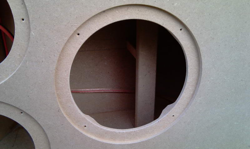

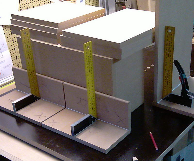

                  • 5912
                  mehr
Ansichten: 1052
Größe: 63,9 KB
Ansichten: 1071
Größe: 78,9 KB
Ansichten: 1037
Größe: 47,1 KB
Ansichten: 1016
Größe: 92,5 KB
Ansichten: 1043
Größe: 64,5 KB
Ansichten: 1043
Größe: 56,0 KB
                  Zuletzt geändert von yoogie; 09.02.2022, 09:23. Grund: Bilder wieder eingefügt

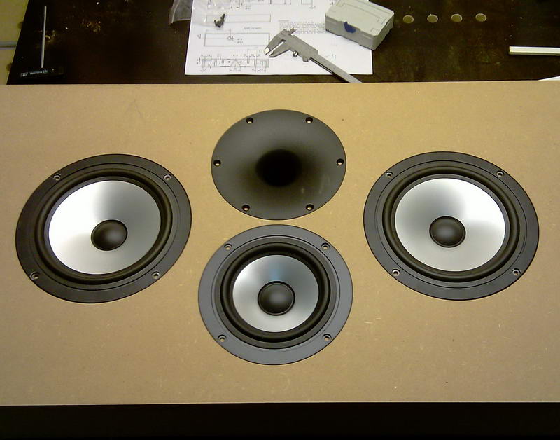

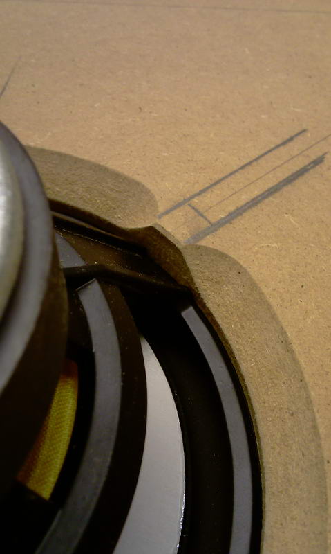

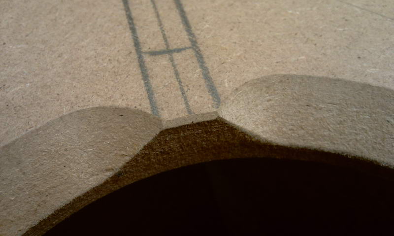

                    • 5912
                    weitere
Ansichten: 1013
Größe: 46,5 KB
Ansichten: 993
Größe: 32,4 KB
Ansichten: 1010
Größe: 28,2 KB
Ansichten: 1125
Größe: 65,4 KB
Ansichten: 1033
Größe: 40,8 KB
Ansichten: 1015
Größe: 45,8 KB
                    Zuletzt geändert von yoogie; 09.02.2022, 09:24. Grund: Bilder wieder eingefügt

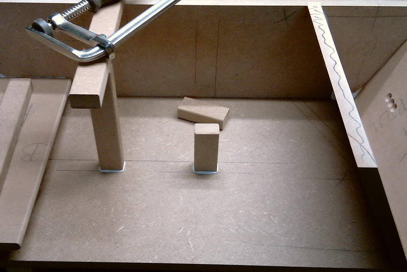

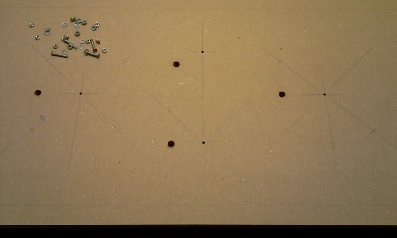

                      • 5912
                      noch mehr
Ansichten: 1012
Größe: 41,4 KB
Ansichten: 1046
Größe: 53,4 KB
Ansichten: 1012
Größe: 49,9 KB
Ansichten: 1014
Größe: 49,1 KB
Ansichten: 1020
Größe: 60,1 KB
Ansichten: 1009
Größe: 43,3 KB
                      Zuletzt geändert von yoogie; 09.02.2022, 09:25. Grund: Bilder wieder eingefügt

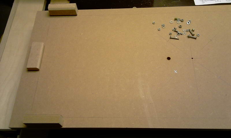

                        • 5912
                        und noch 2
Ansichten: 1006
Größe: 46,4 KB
Ansichten: 1006
Größe: 34,1 KB
                        Zuletzt geändert von yoogie; 09.02.2022, 09:26. Grund: Bilder wieder eingefügt

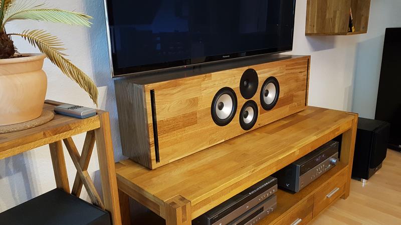

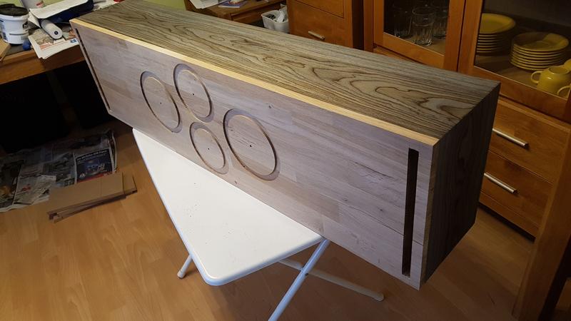

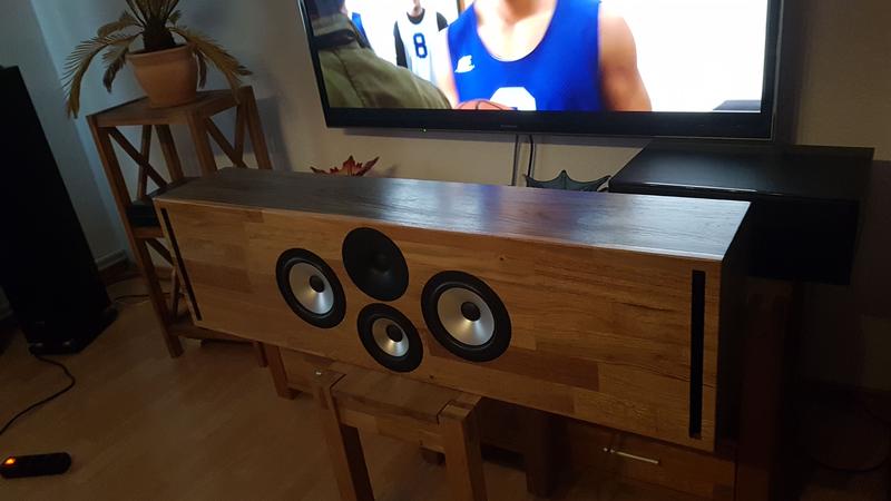

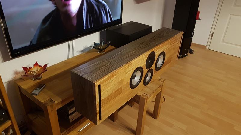

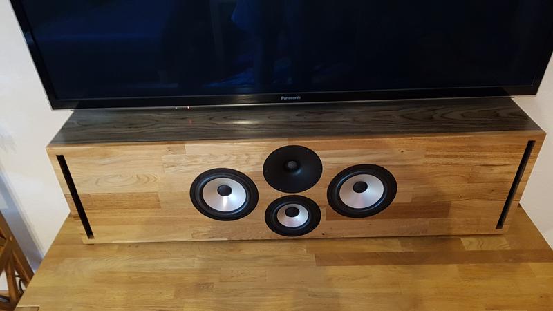

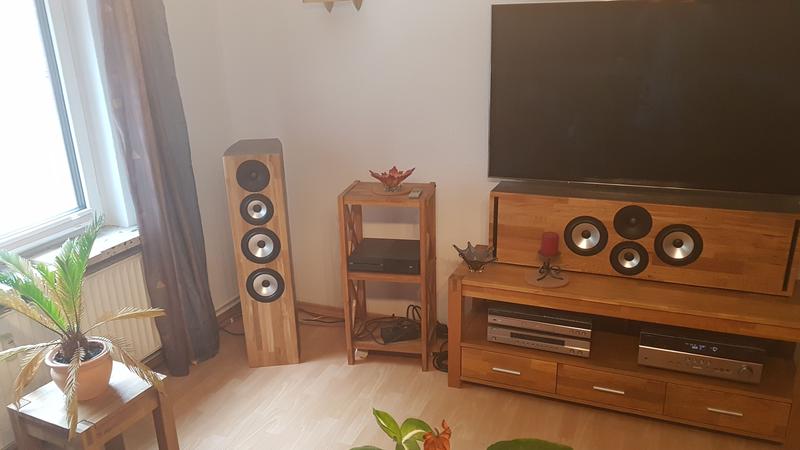

                                eher zufällig habe ich mitbekommen das es wohl nur sehr wenige Nachbauten des Center WG gibt, nun ich möchte euch meinen nicht länger vorenthalten.
                                Gebaut habe ich bereits im Sommer 2018 und war bisher immer zu faul mir die Arbeit hier im Forum zu machen. Für eure Motivation in neue Projekte und um auch einfach mal Danke zu sagen hole ich das jetzt nach.
                                Gebaut habe ich Gehäuse und auch Weiche original nach eurem Bauplan, lediglich die Schallwand ist aufgedoppelt.
                                Da ich nur Hobbybauer bin habe ich keine Möglichkeit selber Messungen durchzuführen. Ich wollte mich damit immer mal versuchen aber bisher habe ich mich da nicht rangetraut und verlasse mich soweit auf das Einmessen vom Receiver und euren
                                Bauplänen.
                                Zum Klang des Center's kann ich bestätigen das er sehr laut kann und dabei auch sehr sauber und druckvoll in den unteren Frequenzen bleibt. Die Mitten und Höhen empfinde ich sehr ausgeglichen sauber, warm und sehr detailreich. Lediglich bei Frauenstimmen empfinde ich die S-Laute teilweise recht scharf, das habe ich aber mal mehr und mal weniger und liegt vielleicht auch einfach an meinem Hörempfinden.
                                Ich habe bisher noch keinen klanglichen Vergleich zu meinen Atlantis WG durchgeführt, werde das in Kürze mal machen und mal eine Atlantis als Center laufen lassen und berichten.
                                Ich werde mein ganzes Projekt noch an anderer Stelle Vorstellen, es wurde in der Garage mit wenigen Werkzeugen und viel Geduld verwirklicht. Vielleicht hilft es ja Jemanden dem bisher einfach nur der Mut fehlt, außerdem hat mir dieses Forum auch viel geholfen, da möchte ich jetzt gern mal zurück geben.
                                Receiver : Yamaha RX-A1070
                                Front : 2x Atlantis WG gebogene Seiten
                                Rear : 2x Atlantis WG-mini (je 1 AL170) gebogene Seiten
                                Center : Center WG nach original Bauplan
                                Decke : 2x BIJOU 170WG Gehäuse angepasst
                                SUB : SUB T-25.50 nach original Bauplan,aktiv mit Monacor SAM-500D
