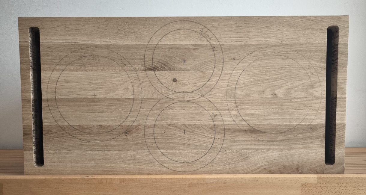

    Die Frage nach schmalerem Gehäuse hatte ich damals auch direkt. Wegen unserem Lowboard. Der Entwickler, unser Admin Lebrichon, schrieb bis um die 60 cm Breite ginge und die Weiche braucht man nicht ändern. Gebaut habe ich unser Gehäuse aber wie damals auch das erste für die Weichenentwicklung.

      Danke für die Rückmeldung, hast du dann damals noch was geändert? Mich würde interessieren warum die Weiche so ausschaut wie sie jetzt ist. Der MT hat in der Simulation z.B. noch eine Resonanz bei ca. 4,5khz.

        Nein, ich habe nur das Gehäuse gebaut, Sebastian die Weiche entwickelt. Passend zur Concorde WG von seinem ehemaligen Studienkollegen.
        Ich habe meine noch nicht gehört, ist noch nicht bestückt, aber alles da.

          Ich kann keine störende Resonanz des MT erkennen. Auch erscheint mir die neue Weiche nicht besser zu sein. Fazit: Nimm die originale Weiche. Warum die so ist - darüber könnte man lange schreiben. Vertraue den Fachleuten bei Visaton.
          Vor allem, weil eine Simu nicht so exakt sein kann wie eine Messung.
