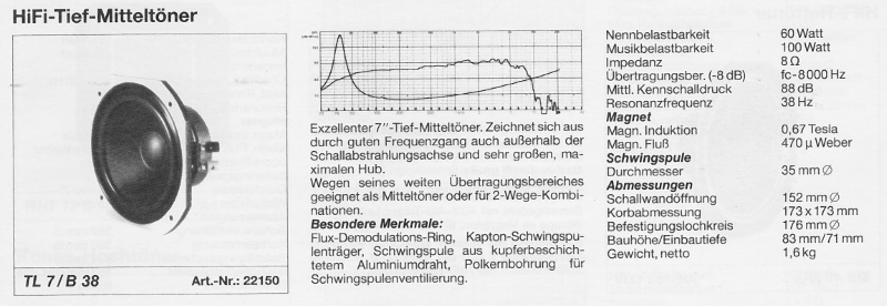

      Ich bin ja durchaus ein Freund dieser alten Technology Line Serie, insbesondere der ganz seltenen Modelle.
      Das ist die Nostalgie. Technisch ist das alte "oft" überholt, aber wegen der Eigenarten und Seltenheit wird es wieder begehrt.

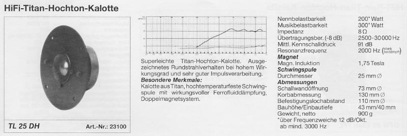

      Ich habe hier ein Paar TL 7 / B 38 von 1989 liegen: stabiler Alu-Gusskorb, luftgetrocknete Papiermembran, Kapton Schwingspulenträger mit CCAW Spulenwicklung, Impedanzkontrollring, Polkernbohrung. Dem fehlt nur eine hinterlüftete Zentrierung um aktuell auf dem Stand der Technik zu sein. Rms 0,72 kg/s! Zum Vergleich: AL170: 0,80 kg/s.
      Kombiniert werden die mit einem Paar TL 25 DH zu einer Vintage Zweiwege Standbox. Wenn ich in dem jetzigen Tempo weitermache wird's allerdings Weihnachten bis die Lautsprecher fertig sind...

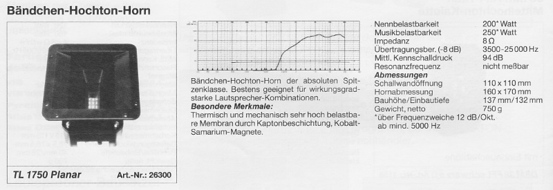

      Richtg exklusiv sind die TL 1750 Planar: Hochton Magnetostaten mit CD-Horn. Wenn ich so was im funktionsfähigen Zustand zum vertretbaren Preis ergattern könnte...

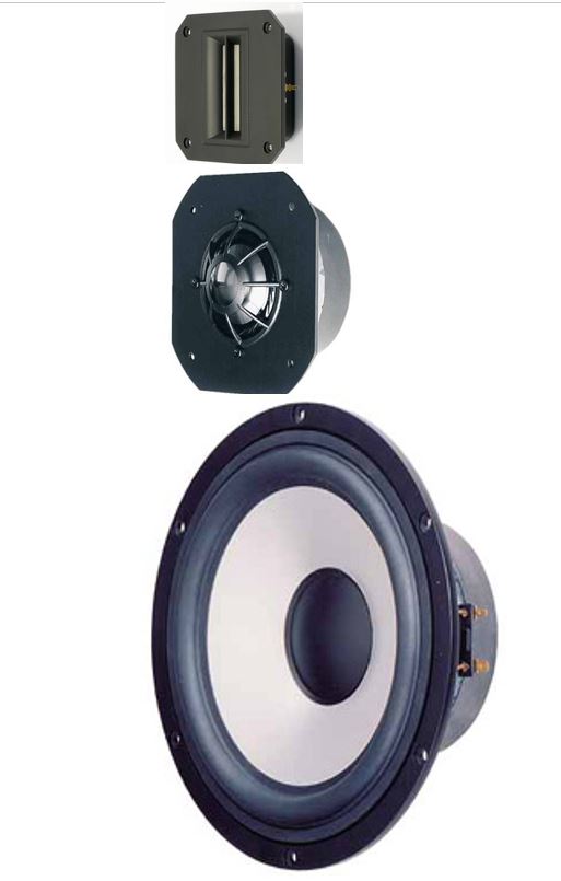

                                Coral und Visaton.
                                Ich beschäftige mich schon Jahre mit dieser Thematik.
                                Meines Wissens gab es nur zwei Treiber direkt von Coral, der TL4F alnico und der TL8C50. Ob noch weitere Treiber direkt von Coral kamen weiß ich nicht.
                                gehen wir mal zum TL4F alnico, ein richtig guter Treiber im Bereich von 200 bis 2000 Hz, sehr linear abstimmbar und in einem Dreiwegerich ein absolut guter Mitteltöner, er kann weder Bass noch einen feinen Hochton. Heute wäre der TI100 ein direkter Mitbewerber und ich würde in jedem Falle im Mitteltönereinsatz den TI100 den Vorzug geben.
                                zum TL8C50: ein richtig guter Bassmitteltöner der sehr große Gehäuse benötigt sodass man tiefe Töne entlocken kann, ab 55 Liter BR. (in 20 Liter in CB mit Hochpass geht er auch) Er macht ab 2.5 kHz ziemliche Schwierigkeiten die man passiv nicht so einfach korrigieren kann. In meinen Augen ein richtig guter Bassmitteltöner der zwischen 35 Hz und 1.5 kHz richtig gut funktioniert. drüber eine KE im Wavegude oder auch Ohne ein richtig geiler Treiber. Sehr laut wird er aber nicht sein, ein GF200 in gleichem Einsatzbereich wird sicher nicht schlechter sein. Dieser kann dann aber deutlich mehr Pegel, schätzungsweise 6-8 dB mehr, was speziell im Bassbereich bemerkt wird.
