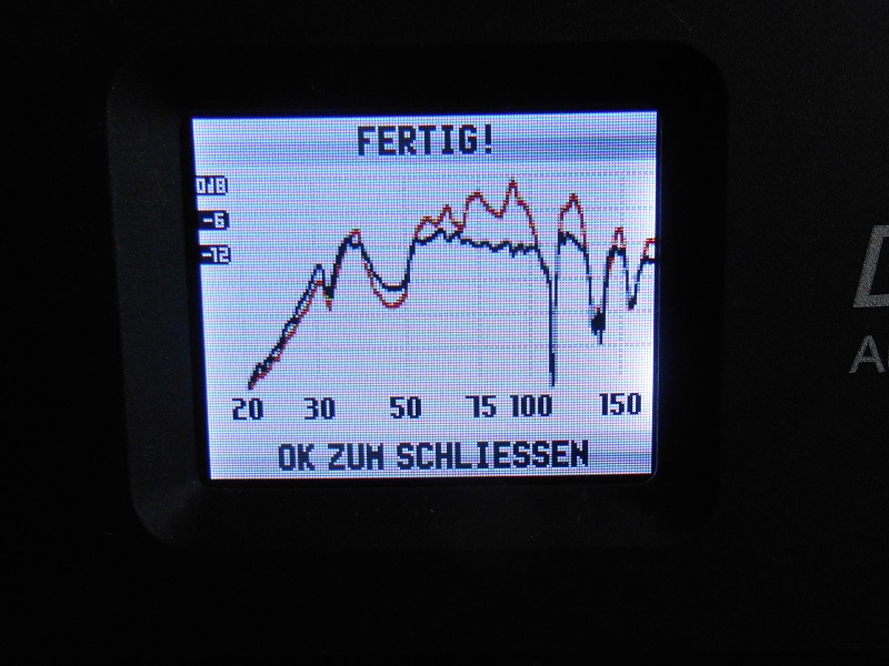

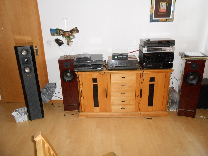

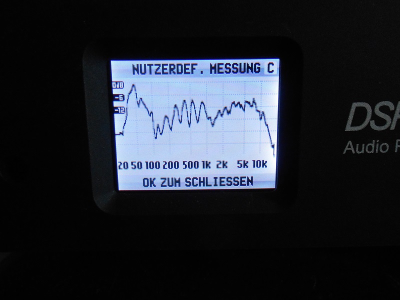

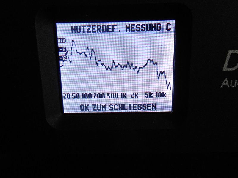

                              Angeregt über diesen weit schweifenden Tread habe ich auch mal gemessen. Nur Visaton LS um jeglichen Fehler auszuschließen.

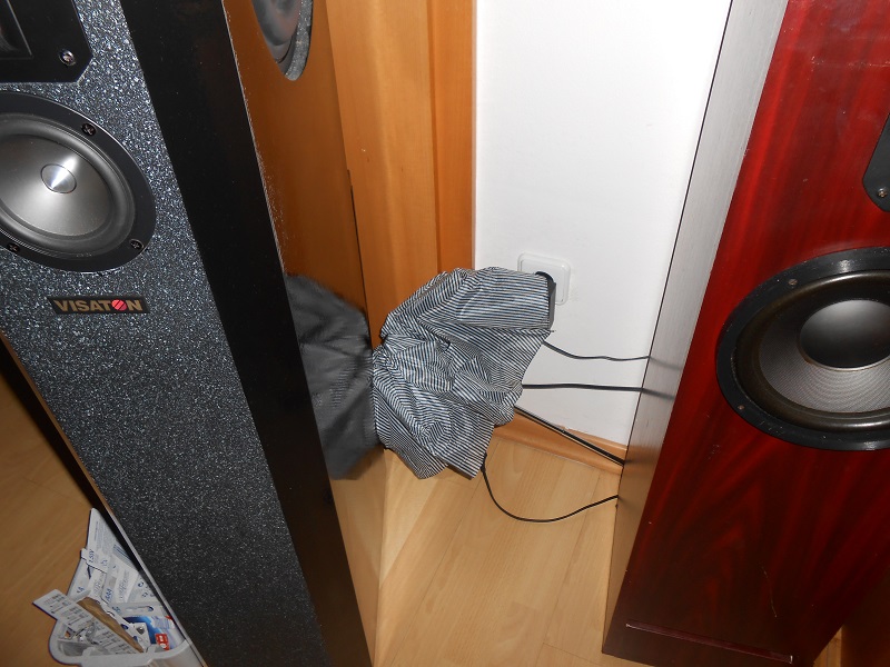

                              Nun Micro wie beschrieben geändert und alles mit DSP gleichgebügelt. Nun Konnte man durch verbesserte Schirmung die Vox noch deutlich verbessern.
                              Danach konnte man problemlos Steckerleisten vom Aldi Nord und Süd raushören.
                              Einfach mal selbst testen.
                              Das einzige was mich etwas wundert in dem Kleinen Raum 3.10mX 4.5mm macht eine Vip und eine Vox zusammen nicht die 40Hz Probleme
                              Natürlich ist das 3. Bild die VIP das zu glätten war mir doch auf die Schnelle zu viel.
                              Beim zurückstellen ist mir noch aufgefallen das Verstärker doch unterschiedlich verstärken. Der kleine Onkyo mit 2X 80W sin bei 8 Ohm brachte den TIW ins flattern völlig unkontrolliert. Bei der Endstufe sind es nur wenige mm
                                Nur wenn der Schirm von Knirps ist kriegst du gute Ergebnisse. Die Aldileisten kannst vergessen, Realleisten lösen viel besser aus, die Feindynamik kommt viel besser. Die Wand um die Anlage und Lautsprecher noch mit Bleifarbe streichen, damit kommt der Bereich über 20kHz besser zur Geltung damit der Hauswuff auch mehr verwöhnt wird.
