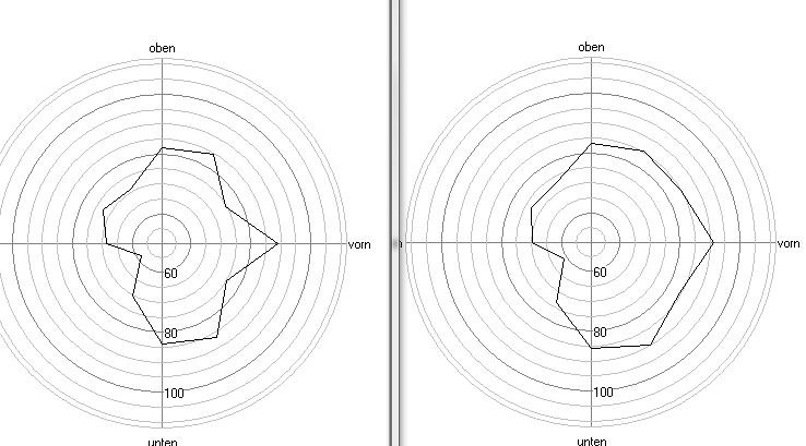

                            • 28486
                            Wie immer beim LS-Bau, musss man das "Ganze" sehen. Somit hat Uwe natürlich Recht. Je steiler die Trennung, um so unproblematischer wird die Phasenbeziehung der 2 Chassis.
                            Deswegen taugen 6 dB-Trennung wenig (auch wenn oft das Gegenteil behauptet wird).
                            12 dB ist tauglich, 24 dB gut. Ich konnte (aktiv) 12 und 24 vergleichen - bei gleichem Frequenzgang - das Ergebnis war eindeutig. Passiv wird es aber schwierig. Noch ein Grund für aktive Lösungen. Da kann man auch den "langsamen" Tieftöner etwas voreilen lassen.
                            Man sieht das recht gut bei den Polardiagrammen.
                            Links mit perfekter Phase (Original), Rechts bei gleichem Frequenzgang und etwas (20 Grad) verschobener Phase. Mit der versetzten Phase wird mehr nach oben (an die Decke) und in den Raum gestrahlt. Bei D'Appo gefiel mir die 0 Grad-Phase am besten. Versetzte Phase klang diffuser. Ist aber rein subjektiv.
                            Zuletzt geändert von walwal; 04.07.2017, 11:23.
