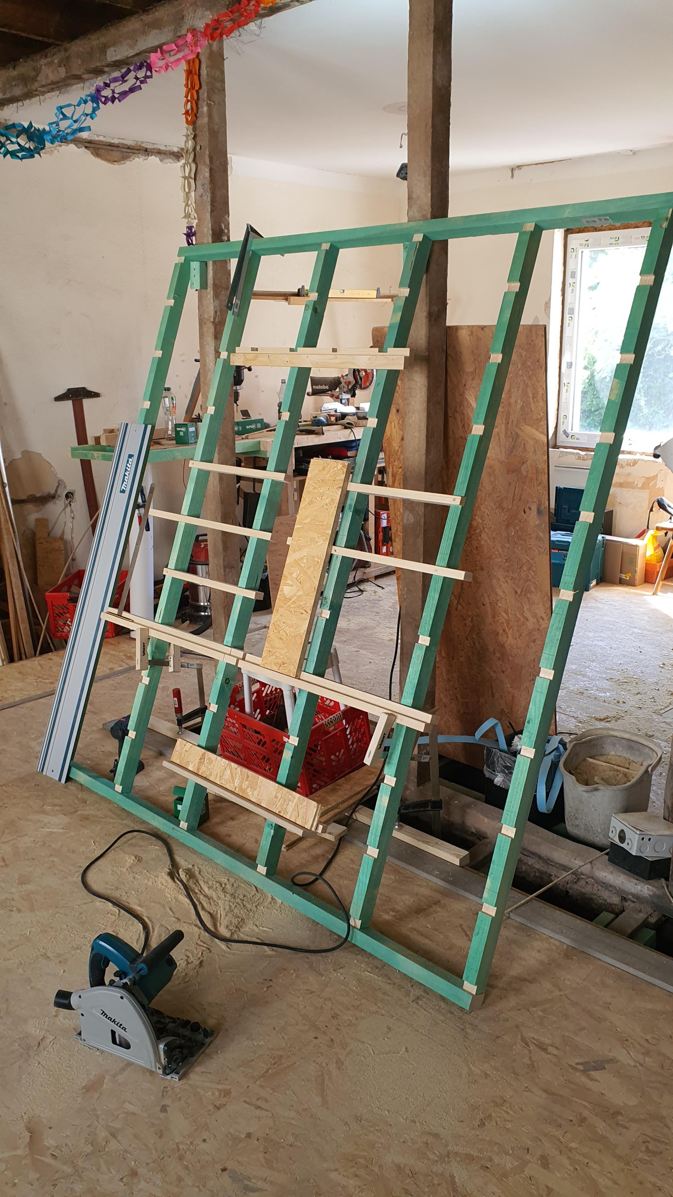

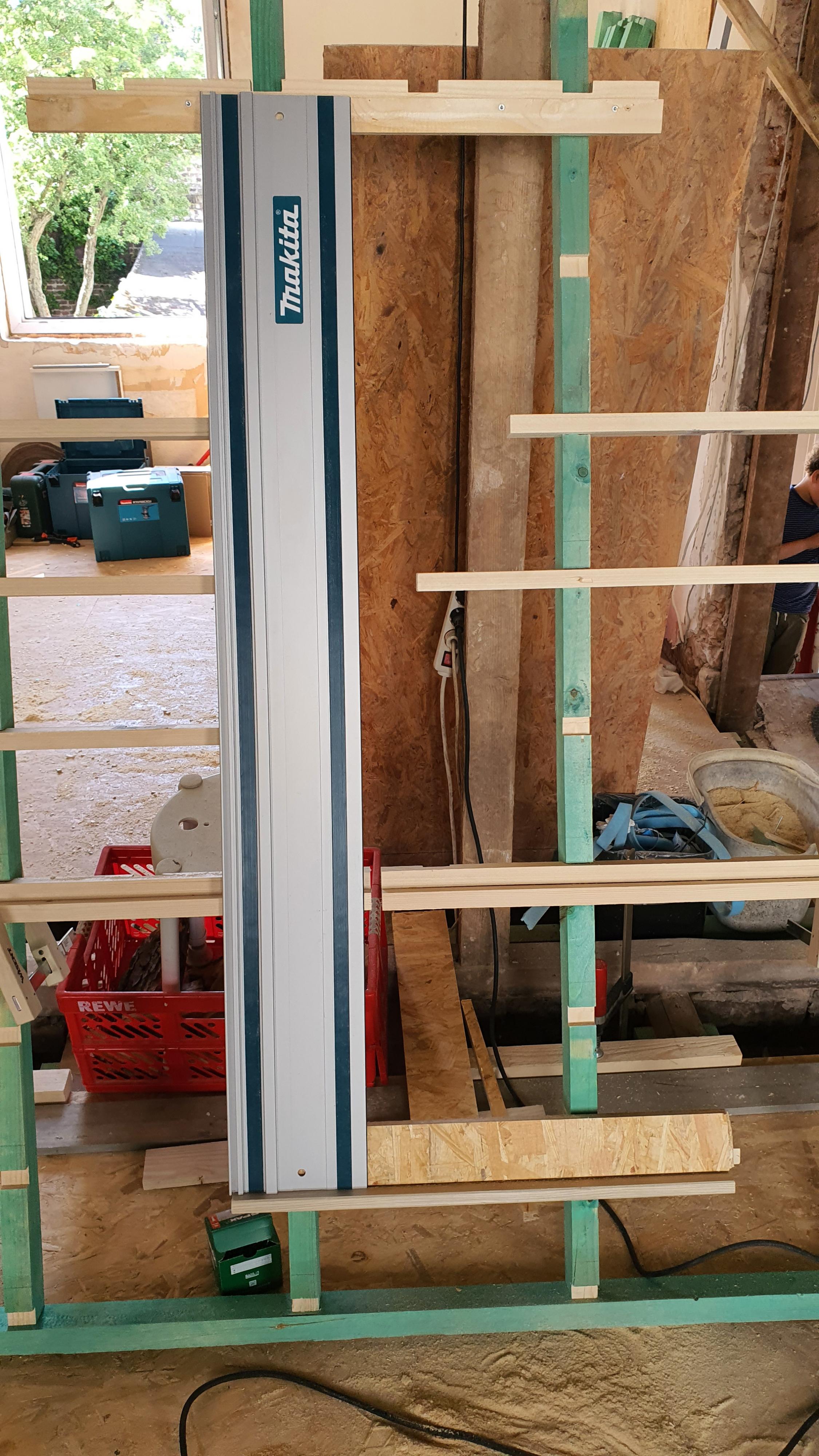

        Mit Tauchsäge schneiden fetzt.
        Um das nicht immer auf dem Boden improvisieren zu müssen, habe ich etwas aufgerüstet.
        Klicke auf die Grafik für eine vergrößerte Ansicht  Name: 20250619_162553.jpg Ansichten: 0 Größe: 926,4 KB ID: 729772
        Klicke auf die Grafik für eine vergrößerte Ansicht  Name: 20250619_162806.jpg Ansichten: 0 Größe: 1,00 MB ID: 729773
        So muss ich nur jedesmal eine Kniebeuge machen. Das hält fit.
        Ist noch nicht ganz ausgereift, aber zum Schneiden von Verlegeplatten schon perfekt. Anschläge fehlen noch und für lange Schnitte kommt noch eine längere Führungsschiene.

          #319
          So habe ich letztlich auch ein Dauerprovisorium gebaut. Als Plattensäge an der Wand, mit fixen Anschlägen unten zum waagerechten Auflegen und die lange Schiene auf Kugelumlauflager geschraubt. Das Ganze fährt dann auf 16mm Linearwellen von Vevor.
          Wenn Du die Säge über eine Umlenkrolle oben aufhängst, kannst du mittels Gegengewicht fast ganz ohne Anstrengungen und ziemlich akkurat arbeiten. So kriegst du auch zuverlässig das Stromkabel und den Absaugschlauch aus dem Weg.

            #320
            Sehr cool. Über Führungsschienen habe ich auch schon nachgedacht - für später mal. Den Tip nehme ich mit, Danke.
            Fürs Nächste probiere ich aus, wie weit ich mit der Parallelführung (bzw. Parallelanschlag) für die Führungsschiene komme, um die Schintte wiederholbar zu machen und lange Schnitte auch Waagerecht zu ermöglichen. Auch für lange Schnitte an schmalen Teilen ist das bisher noch nix, das wird hoffentlich, wenn das Raster mit Auflagen gefüllt ist. Aber die Standardsachen gehen schon Ratz Fatz. So geht's voran.
