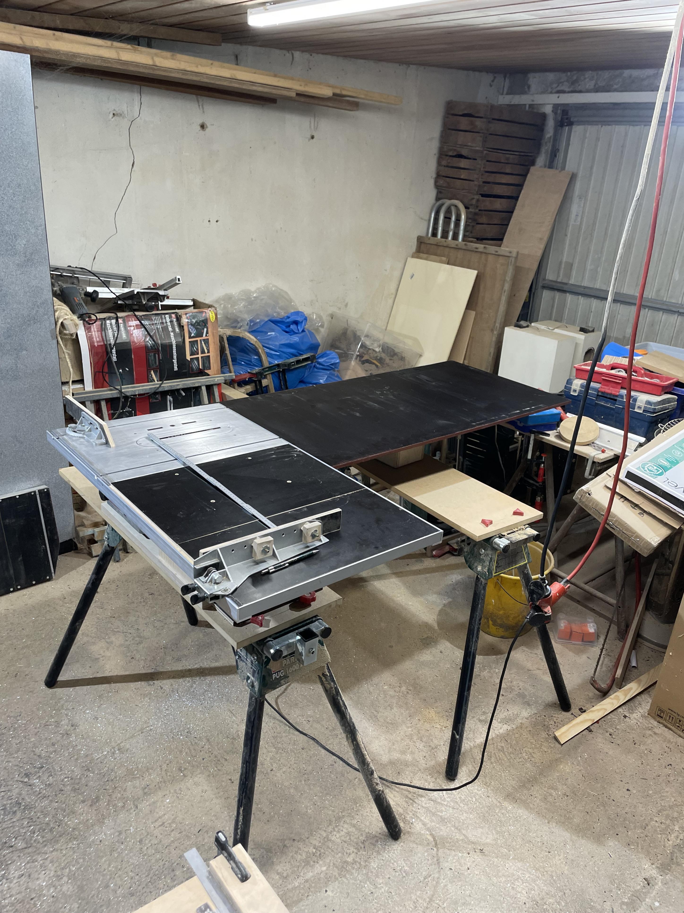

    hab am Projekt "alte!" Tischkreissäge weitergemacht. Jetzt, heute morgen, habe ich die Säge soweit fertig gemacht, dass man drauf arbeiten kann, ... maximale bearbeitbare Breite auf dem 100cm langen Tisch, durch zwei Verlängerungen, ist 66 cm, ... was ich ab und zu auch schon gebraucht habe. Natürlich geht auf dem Schiebeschlitten nach Anzeichnen noch mehr. Ich habe zwei verlängerte L-Profile vorne wie hinten drangemacht um vielleicht irgendwann mal den parallelanschlag zu verbessern. Deswegen habe ich auch drauf geachtet das gleiche Tiefenmaß zu bekommen, ich meine es sind 53 cm. Der dazu gebaute Schiebeschlitten kann in der Tiefe 35 cm. Also alles Maße um auch große Boxen hinzubekommen, ... Die Verbreiterung ist mit zwei Platten passiert wobei die Äußere herausnehmbar ist.
    Ideen habe ich noch mit einem sehr gut gemachten Schiebeschlitten von Metabo (kostet rund 100 Euro), ob ich den vielleicht noch links/seitlich hinbekomme?
    und was man an den Bildern jetzt schon angedeutet sieht, ist die nach Vorneverlängerung die ich durch die Streifenmethode richtig oft brauche, ... da brauche ich für lange Boxen um 100cm, vom Sägeblatt aus gesehen. Deswegen werde ich da noch was Bauen, als Abstützung nach vorne für die Streifen, Irgendwas in der Richtung 600x600 mm2. Und den zweiten Unterstell-Bock habe ich schon vorbereitet. Es fehlt jetzt noch der Aufbau, ... wobei das Holz schon hier liegt.

      Projekt "Paul" ist erstmal soweit benutzungsfähig. Warum denn "Paul". Paul ist ein Bekannter der mir die alte Säge geschenkt hat, und der mit seinen 95 Jahren sagte: "mach was draus". Zuerst wusste ich nichts mit der Säge anzufangen, denn für den Boxenbau wäre die Säge einfach viel zu klein. Nach dem ersten Probelauf und dem richtig leisen Sägen, hat mich die "alte" Säge sehr überzeugt. Mit den 500 Watt ist es sicherlich keine Säge für große Bohlen in Hartholz, aber auch 25 mm MPX in Birke sägt das Teil sehr zuverlässig.
      kurzes Auflisten was ich gemacht habe:
      1. Unterstellbock drunter, mit einigen Versteifungen
      2. den Parallelanschlag und Schlitten verbessert. Beides genauer gemacht und eine Siebdruckplatte hat beides verlängert.
      3. die Tischverlängerung in der Breite. Das passierte mit zwei Aluprofilen 30x30x4 mit 1 Meter Länge (am vorderen Winkel, zum Benutzer hin, wird der Parallelanschlag geführt, deswegen war dies die wichtigste Änderung), mit zwei Siebdruckplatten drin, warum 2? Es kommt irgendwann mal die Oberfräse drunter, deswegen ...
      4. Abstützung gesägt was den Tisch von unten abstützt.
      5. heute: Verlängerung in der Tiefe. Ein ca. 60x60 cm2 große Siebdruckplatte habe ich über einen zweiten Bock und einem Unterbau aus Reststücken umgesetzt. Die Oberflächenhöhe ist so gemacht, dass sie leicht untertsteht, so ein/zwei Millimeter, dass niemals der Fall eintritt, dass das Sägestück an der Verlängerung anstößt.
      6. Die Einzelteile der Säge wollte ich nicht einfach in einen Schrank tun, deshalb habe ich noch eine Schublade gebaut, was hinter der Säge einen Platz gefunden hat.
      7. neues Sägeblatt "Multi-Material" geholt, mit vielen Zähnen, und zweites Sägeblatt von der Bosch nebenbei gelegt, was ich für Alu nutze, dies habe ich von der Bosch, dazu habe ich eine Verkleinerungshülse gebraucht von 30 auf 20 mm.
      Generell hat das Thema "Sägen-Verfeinerung und Vergrößerung" sehr viel Spass gemacht, denn ein absolut genauer Schiebeschlitten musste natürlich für 90-Gradschnitte auch noch gemacht werden, da werde ich noch einen Platz finden müssetn diesen Schlitten noch irgendwo dranzubauen, denn aktuell liegt er angeleht an den Stahlschrank.
      Im Netz habe ich viele Movies gesehen, was man noch alles machen kann, zB. gibt es einen aktuellen Schlitten von Metabo, was man links hinzubringen kann. Ich habe ihn für 90 euro bekommen, der aktuell aber hier nicht eingebaut wird. Das hebe ich mir für die Modifikation der Bosch auf. Denn dieser Schlitten macht eine Tischkreissäge zur kleinen Formatkreissäge. Der Metaboschlitten ist richtig wertig und gut gemacht, wird jetzt aber durch die oben beschriebenen Modifikationen garnicht benötigt.
      Auch am Parallelanschlag wollte ich noch was dran ändern, aber der leicht modifizierte Originale hat jetzt bei den ersten Themen super genau funktioniert, deswegen werde ich auch da nichts mehr ändern. Obwohl die Aluteile zur Verstärkung schon hier liegen, aber auch diese werden dann an der zweiten Boschsäge benutzt, die ich noch aus der Zeit meiner Schreinertätigkeit für das Bodenverlegen mir zugelegt habe. Es ist nämlich eine Tischkreissäge mit Unterflurzug. Die war mir an Schluss, für den Boxenbau, auch immer wieder zu klein.
      Jetzt geht es erstmal wieder ans Boxenbauen, der neue Hochton muss ausprobiert werden.
      noch ein paar Bildchen:
