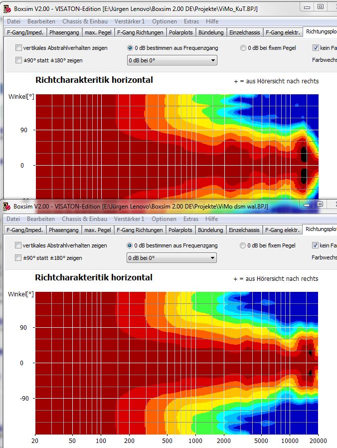

    Ja, wirklich. Und ich kenne die Bewertungen, aber das Bessere ist des Guten Feind, jama. Außerdem gibt es Leute, die die DSM der G 25 vorziehen, von der Ke mal ganz zu schweigen.

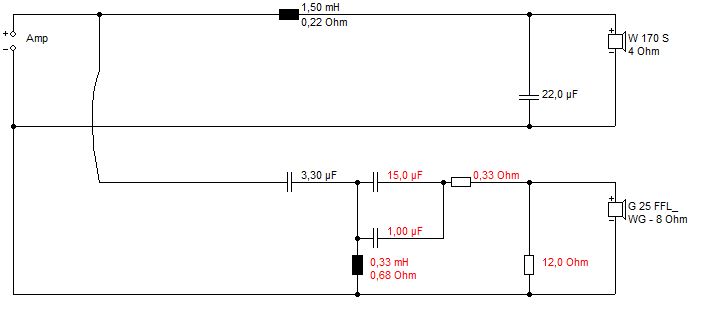

        die vimu mit ne kleine änderung im HT-zweig (in rot)
                manchmal überlege ich, ob du mit einer Lupe den Frequenzgang beobachtest. Wenn ich den 0,33 Ohm und den 1 uF weglasse, passiert was?
                  du sparst paar groschen

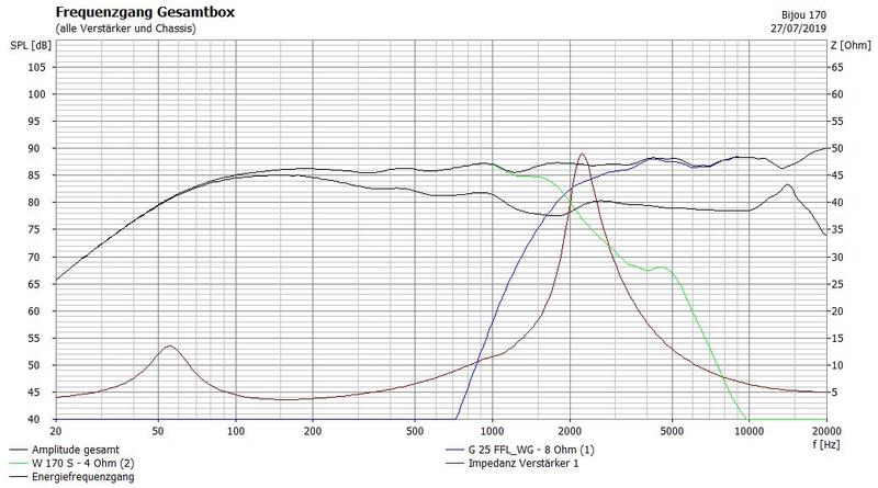

                        hier eine Simu für sadefrain, muss nicht dikutiert oder verbessert werden, dient quasi als postafach....
                          gefahr fuer den verstärker: 4,7 ohm in serie mit 0,47 microF

                            Kann man machen. Wenn man das bauen will, sollten die Fasen rund um das WG direkt bis zum WG reichen oder man baut so schmal wie möglich.

                              Wäre dies mit 12db hp auch möglich?
                                • 28866
                                Nein, hatte ich alles probiert.
