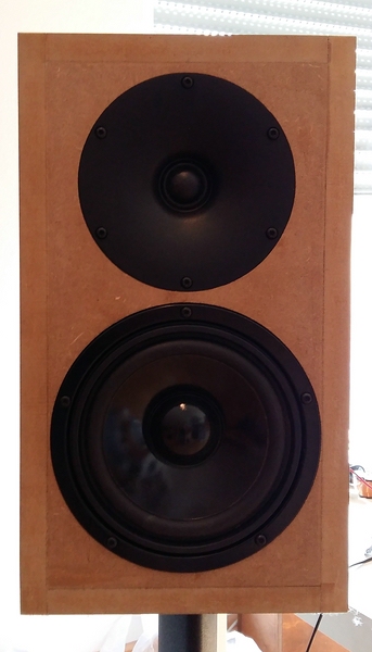

    Schönen guten Abend!
    Mein ViMo hat es in die nächste Klang + Ton geschafft.
    Aussehen tut die Kiste so:
    Das Gehäuse ist geschlossen und hat die Maße 23x40x36cm (BxHxT), so dass sich ein Volumen von rd. 22 Litern ergibt. f3 liegt bei rd. 60 Hz.
    Die Boxsim-Datei findet Ihr im Anhang.
    Die Simu deckt sich übrigens auf Achse ziemlich gut mit der Messung durch die K+T. Wer es etwas frischer mag kann den 3,9 Ohm Widerstand durch einen 2,2 Ohm Kollegen ersetzen. Dann wird es etwas linearer, mir persönlich aber zu zischelig. Oder er folgt dem Vorschlag aus der K+T - den ich aber noch nicht gehört habe.
    Viel Spaß beim Lesen und Diskutieren
    Frank

      Schön ,habe noch 2 W170S 4 Ohm hier die auf einen HT warten. Hatte schon an eine Alto1/2 gedacht. Aber deine Version finde ich viel schöner! Wann kommt die Zeitung raus?
      Edit: wie kommen die Ohm Werte der Spulen zustande? Sind warscheinlich keine Visaton Spulen?

        Hallo Lars,
        die neue K+T erscheint übermorgen.
        Die Spulenwerte ergaben sich durch meinen Schrank. Die 1,5 vom Wettbewerber war halt gerade da.
        Frank

          OK, habe ich mir gedacht. Würde es viel ausmachen wenn man die Standard Spulen von Visaton nehmen würde? Habe gerade kein BoxSim zur verfügung.
          Dann muß ich Freitag ja mal die Zeitung kaufen gehen.
          Fun is not a straight line!
          MfG Lars
            • 28865
            Die LR 1,5 geht gut, aber die 0,56 sollte es sein.

                Auf das eine 0,1 Ohm mehr oder weniger wird es nicht ankommen. Die Spulenwerte an sich sollten aber beibehalten werden. Die 0,56mH Spule gegen eine 0,47 oder 0,68 zu tauschen, ist nicht zielführend. Gleiches gilt für die Werte bei den Widerständen.

                    In der K&T steckt aber gehörig der Fehlerteufel.
                    Die Gehäusemaße (26x18x22cm) bei "Technische Daten" und die "Aufbauanleitung" passen nicht zur Zeichnung.
                    Bei der "Weichenbestückung" wird L1 als 2,2mH Luftspule angegeben, im Weichenplan ist als L1 eine 1,5mH Spule mit 0,22Ohm angegeben.
                    Andreas
                    • zeppi
                      • 17.09.2008
                      • 312
                      Jau,dafür stimmt die Zeichnung.
                      Und die 1.5 sind richtig. Ob Luft- oder Rollenkernspule wird den Kohl nicht fettmachen. Der Unterschied dürfte bei 0.3 Ohm liegen.
