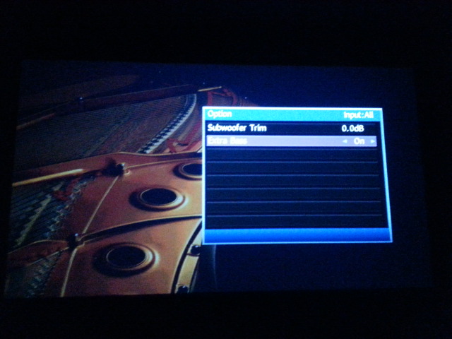

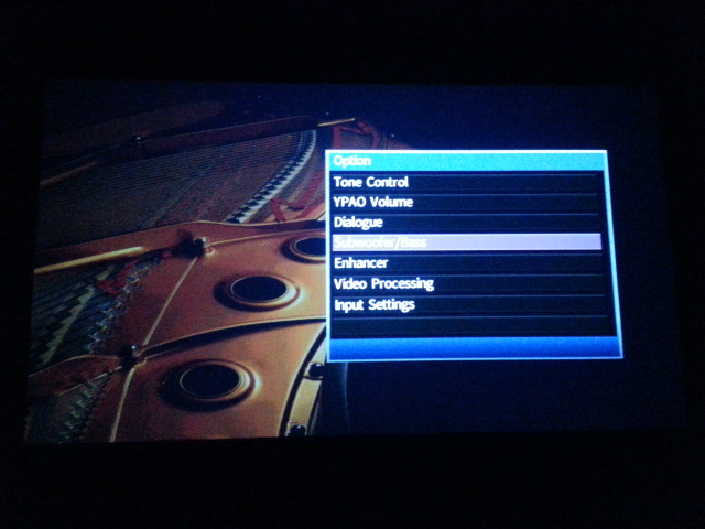

          @xlimited
          auf der Fernbedienung die Taste "Option" rechts oberhalb des navigationskreuzes.
          Es öffnet sich das Optionsmenü.
          Dort "Subwoofer/Bass" wählen und "extra bass" auf "on".
          Mein rx-a2010 konnte das schon, aber hatte noch nicht die Fähigkeit verschiedene subwoofer so abzustimmen dass es nicht zu Überlagerungen und Auslöschungen kommt. Die cx-a5100 hat die Fähigkeit und ich meine dein rx-a3030 auch.
          Das Resultat ist, dass die Effekte bei gleichem Material einfach voller, präsenter umd präziser sind.

              Danke Peter, das wird am Wochenende mal ausprobiert!
              Das mit dem Extra Bass hatte ich irgendwo mal überflogen, dachte aber das sei genau das Gegenteil: Tieftonanteile der Fronts gehen zusätzlich auf den Sub. Das will ich nicht. Wenn es aber tatsächlich so ist, dass der LFE zusätzlich auf die Fronts geht, dann wäre es super und könnte bei meinem Setup was bringen.

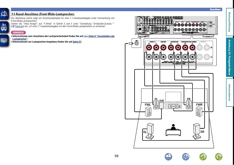

                  Nein, hab ich wohl blöd ausgedrückt. Ich kann also zum üblichen 5.1 entweder vorne oder hinten noch ein Pärchen aufstellen.
                  Bei meinem Marantz SR6006 gibt es bei dem 7.1 Setup neben den Fronthochtönern noch die Front Wide LS, falls du die meinst.
                  Joe
