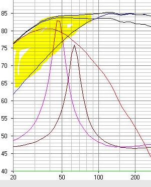

        Willi, zur Erklärung des Diagrammes:
        Die obere schwarze Linie bei 85 dB ist der Frequenzgang von Sub (mit den genannten Einstellungen) plus B 170.
        Die blaue Linie links, von 60 bis 85 dB ist der Frequenzgang der B 170 alleine.
        Gelb markiert zeigt den Zugewinn an Bass durch den Sub.
