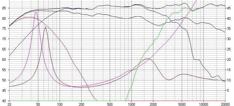

                        Jetzt kapiere ich es. Also muss man am Modul die richtige Trennfrequenz einstellen, die zum LS passt. Kann ich ja mal simulieren, unter der Annahme, dass das Modul mit 18 dB Steilheit trennt.
                        Ich nehme mal die B 170. Die kleine Bijou sollten wir vergessen.
                        So geht es: Trennung am Modul bei 40 Hz, Pegel muss nach Gehör (oder Messung) eingestellt werden. Höhere Trennungen ergeben einen Buckel im Oberbass. Musst du einfach probieren, weil auch die Aufstellung LS + Sub Einfluss hat.
                        Du kannst aber die B 170 mit nur 7 L bauen und stark stopfen, dann gehen 50 Hz als Trennung besser.

                            das diagramm verstehe ich zwar nicht ganz
                            aber egal.
