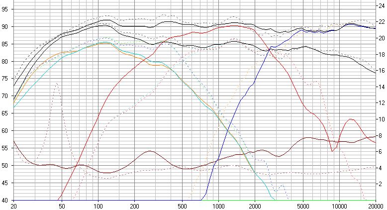

      Die Conga habe ich noch nicht gehört, aber lt. Boxsim sollte heller als die Atlantis klingen. Auf dem Papier hat sie mich noch nie überzeugt, auch gab es Meinungen, dass sie im Bass zu dünn ist, vor allem für die Größe. Aber hör mal rein bei Visaton, ist nie verkehrt.
      Die Symphonie fand ich zu indirekt, aber das ist Geschmacksache. Sicher wird die völlig anders klingen als die V 20.
      Die Atlantis 200 hatte ich mal entwickelt (wenn ich mich nicht täusche, ist lange her). Sie hat 2 Al 200 und ist deutlich belastbarer im Bass.
      Die V 20 hat eine kräftige Senke im Präsenzbereich und klingt wohl daher mild. Wenn dir das gefällt. kann die neue auch so abgetimmt werden, Boxsim hilft da enorm.
      Der echte Klang kann sowieso nur am echten Standort beurteilt werden. Und es gibt ja auch etliche elektronische Korrekturmöglichkeiten, die LS noch wohlklingender zu machen. Das ist jedenfalls sinnvoller und effektiver als immer wieder neue LS zu bauen. Wenn ein LS sauber konstruiert ist (niedriger Klirr + IM, Maximalpegel ausreichend, Abstrahlung ohne große Macken), entscheidet der Raum über die Klangqualität. Raum und LS sind eine Einheit. Mängel dieser Einheit sind am leichtesten elektronisch zu beseitigen.
      Wenn du die Atlantis 200 im Hochton etwas bremst, kommt sie der V 20 recht nahe, aber sauberer. -----= V 20, _____= At 200
      Diese leichte Senke mache ich gerne, wenn kein Waveguide verwendet wird, ohne WG ist der Klang sonst zu hart - je nach Raum.
      Auch die Original-Atlantis kann man so milder abstimmen.
