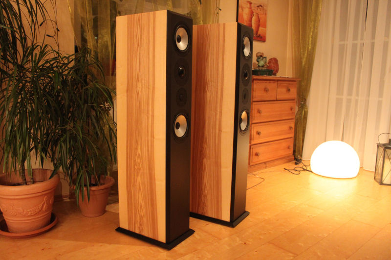

                              Servus Cerebral_Amoebe!
                              Wenn du Lust hast, kannst du dir die Symphonie auch bei mir unter realen Wohnzimmerbedingungen anhören. Wären von dir aus ca. 300 km - nach Haan sinds knappe 400 km......
                              http://www.visaton.de/vb/attachment....1&d=1450009058
                              Beste Grüße
                              Werner
