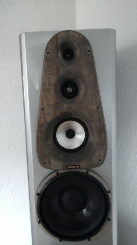

    ….. Letzter Stand der Dinge….
    Weil die Ausschnitte für die AL 170 ohnehin zu groß waren, habe ich ne Aufgedoppelte Schallwand gebaut. Um mal zu testen wie es ausschaut wurden die Chassis versteckt montiert und mit 1,5“ Radien Fräser trichterförmig ausgefräst. Bei der original Visaton MK5 Weiche bin ich bis auf den TT Zweig beim Original geblieben. Da kommt jetzt wie beim „siehe oben„ ersten Weichenversuch, ein Tiefpass zweiter Ordnung nur halt ohne den 2,2 Ohm Wiederstand zum Einsatz. Kann jetzt aber nicht sagen das es Unterum zu laut …oder zu viel ist !!! Da machen meine VOX aber mehr Randale !
    Die beiden DSM 25 und DSM50 liegen ja am Spannungsteiler und sind auf -6dB eingestellt !
    Jetzt meine Frage… Liegt es an der Art der aufgedoppelten Schallwand, oder evtl. an den Uralten DSM ( hab hier mal irgendwo gelesen das die ersten DSM andere klangliche Eigenschaften haben, als die aktuellen Modelle ) das ich beide um 6 dB leiser machen muss um längerfristig kein Scheppern in den Ohren zu haben ?
    Jemand ne Idee !?

        Habe ich ja ... nur stelle ich mir die Frage ob die aufgedoppelte Front das Problem verstärkt ?
        Hier 2 Bilder davon !
        Der Guido
          • 28828
          Das geht gar nicht, weil du den Frequenzgang der Kalotten veränderst. Du hast ein Waveguide gebaut ohne die Weiche anzupassen. Weg mit dem Kram - sieht auch nicht schön aus.

                  Du hast 2 möglichkeiten. Entweder du machst die aufdopplung weg oder du schnapst dir die boxen und fährst zu visaton und lässt sie durchmessen und richtig abstimmen.
                  Kannst sie aber auch so lassen und mit den groben Fehlern leben:-)

                      Das Aussehen ist weniger tragisch, aber die Kalotten so tief einzulassen (ohne Korrektur) ist unmöglich. Wahrscheinlich sind beide Kalotten im untereren Frequenzbereich bis zu 6 dB zu laut. Das war die Frage von jido. Wenn man darauf nicht ehrlich antworten darf, läuft was in dem Forum verkehrt.
                      Jido, bau die Mk5 so auf, wie im Bauvorschlag beschrieben. Mit dem TT wirst du Probleme bekommen, weil der zu laut ist. Die Kalotten kannst du lauter stellen, aber nicht den Al 170. Und ob die Uraltkalotten überhaupt akustisch mit den jetzigen vergleichbar sind, weiß niemand. Kurz und schlecht - das wird eher nix.

                              Der Mann hat vor die Kalotten und den Tiefmitteltöner fette Waveguides oder fast schon Kugelwellenhörner gehängt!
                              Da muss man sich um einen Kondensatorwert keine Sorgen mehr machen...
                              Im Gegensatz zu Walwal finde ich die Holzarbeit an sich zwar sehr gelungen, aber da bleibt akustisch kein Stein mehr auf dem anderen! Das könnte theoretisch sogar recht gut funktionieren, aber dafür müsste man im RAR eine Weiche entwickeln, die mit bisherigen Atlas Weichen so gut wie gar nichts mehr gemein hat.
                              Und ja Jido, das kann (neben sehhr vielen anderen Problemen!) auch für die Schärfe verantwortlich sein. Der untere Bereich des Hochtöners, also ganz grob geschätzt so um die 5-10kHz wird durch das Horn massiv angehoben. Das tut richtig weh! Senkst Du es nun über die Pegelregler wieder ab, bis es nicht mehr schmerzt, hast Du dafür viel zu wenig Superhochton. Dasselbe Spielchen bei den anderen 2 "Horntreibern"
                              Mit dieser Schallwand, ohne eine komplette Neuentwicklung der Weiche, ist definitiv kein Blumentopf zu gewinnen - vollkommen aussichtslos.

                                Du hast völlig recht: Die Originalweiche kann mit den (unbeabsichtigten) Waveguides nicht funktionieren. Das war mir auch bewusst. Ich wollte nur auf Uwes Feststellungen eingehen und darauf aufmerksam machen, dass ein kleiner Fehler ist seiner Simu ist.
