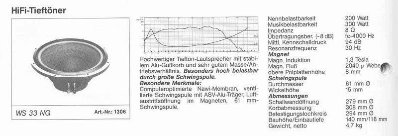

    Da wird die Behauptung aufgestellt das beide baugleich sind !
    Stimmt das so ?
    Warum ich das frage … folgendes ….
    Vor zwei Wochen habe ich mir 2 alte Atlas Kompakt ( MK2 ) besorgt, weil ich im nächsten Jahr meine Vox zerlegen will und ein neues Sourround System mit den Chassis zusammen dengeln will. Weil ich nicht ohne Lautsprecher ein ganzes Jahr existieren möchte, kamen halt die Atlas.
    Weil angeblich einer der 17er Tief / Mitteltöner im Arsch sein sollte hab ich die guten Stücke mal zerlegt um den Fehler zu suchen. Beim auseinander bauen der Atlas ist mir aufgefallen das es sich bei den TT´s gar nicht um die TIW360 handelte, wie in der Artikel Beschreibung beschrieben, sondern um die WS33NG. Der Kenner hätte dies schon auf dem Foto erkannt … ich bin kein Kenner.
    Lange Rede kurzer Sinn…. Habe mir jetzt zwei AL 170 besorgt und will die Weiche der Atlas von MK1 auf MK5 ändern. Ist der WS33NG problemlos zu Übernehmen bei angegebener Beweichung?

        Die Daten zum TIW 360 können hier eingesehen werden
        Und hier die Daten zum damaligen WS 33 NG:
        Die dazugehörigen TSP's sind hier abgelegt
        Die beiden Tieftöner sind sich ähnlich, aber nicht gleich. Z.B. ist der mögliche Hub beim TIW 360 deutlich größer. Auch die schwingende Masse ist höher, was einerseits in der niedrigeren f0 resultiert, aber auch den um 4 dB geringeren mittleren Schalldruckpegel erklärt. So gesehen könnten die Tieftöner evtl. in deiner Kombination zu laut sein. Gegebenenfalls muss man die Frequenzweiche im Mittel- / Hochtonzweig anpassen

              Ich sehe in deiner Simulation nur die FW des WS 33 NG mit eingebauter Heizung.
              Im Tiefton hat ein serieller Widerstand nichts in der Weiche verloren, der verbrennt nur Leistung. Der Innenwiderstand der Spule mit 0,12 Ohm dürfte unrealistisch sein.
              Den Lautstärkeangleich musst du, wie vom Admin beschrieben, im Mittel-/Hochtonzweig anpassen.
