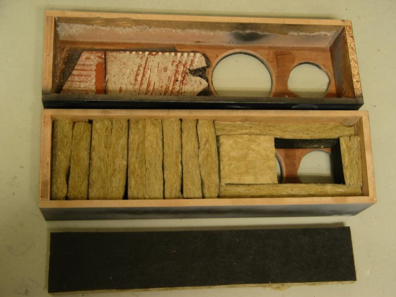

                  So empand ich das auch. Hier aus meinem Bericht:
                  Klang im Vergleich zur Bijou: Die Bijou empfand ich deutlich zu hell abgestimmt (laut Simu ist sie im Hochton 4 dB lauter) sie war nur mit EQ des AVR angenehm hörbar. Zwischen der Bijou (mit EQ) und der S2kewal (ohne EQ) isnd keine Welten, aber letztere klingt natürlicher und Impulse sind knackiger. Ich meine, dass eine Box ohne starke EQ gut klingen sollte, demnach ist die S2kewal deutlich beser.....
                  Die S2KE läuft immer noch wie beschrieben zur "vollsten Zufriedenheit". Natürlich mit viel Akustiksteinwolle und Bitumensandwich im Bauch.

                          Die Stopftung von Jürgen mit Steinwolle entspricht mehr als 200%.. Aber 4 Liter wären hier schon angebracht, da die Reso sonst höher ist als der Einsatzbereich. Keine Ahnung ob sich das bei höheren Lautstärken nicht irgendwie negativ auswirkt..
                          Bei einer Box mit so hochwertigen Teilen wäre es mir egal ob die 4, 6 oder 10 Liter hat - hauptsache sie klingt so wie soll. Würde da jetzt nicht bei dem Gehäusevolumen sparen
