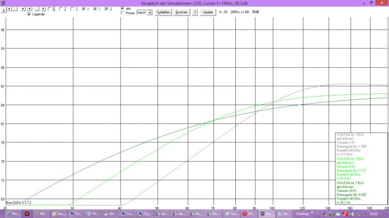

          Grafik: 2 und 5 und 20 Liter, absoluter Pegel bei 1 Watt, CB
          Mit 2 Liter ist der Bass ziemlich futsch, dafür würde ich nicht den Preis eines AL130 zahlen wollen, das kann man billiger so schlecht haben.
          zB mit dem w100s, der ist von 40 - 90 Hz fast gleich bei 1W und dann um 3dB leiser.

            Deine Simulation berücksichtigt keinen Vorschalt-C, aber der ist ja gerade der Trick an der Sache. Er bildet mit dem Ersatz-L der Luftfeder eine eigene Resonanz - und hebt so den Bereich unterhalb der Einbauresonanz an.
            Mit geeigneten Werten gewinnt man 1/2 Oktave nach unten zur 3db-Grenze mit einem sauberen Butterworth-Rolloff 3.Ordnung (falls einem das wichtig ist). Schutz vor tieffrequenten Signalen mit hohem Pegel inklusive.
              Tubesound
              Meine letzte Simu ist mit 5 litern. Und bass verlang ich nicht, da Subwoofer vorhanden sind. Mir wäre eine Begutachtung der Simu wichtig. Ich würde den Al nicht unbedingt mit dem W100s vergleichen.
