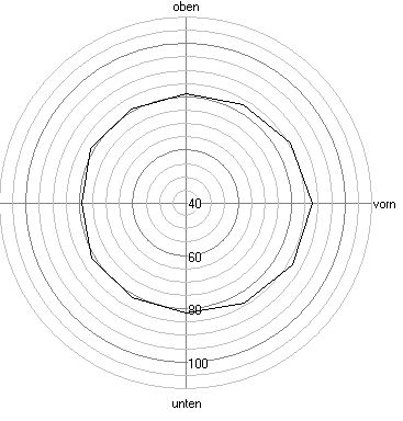

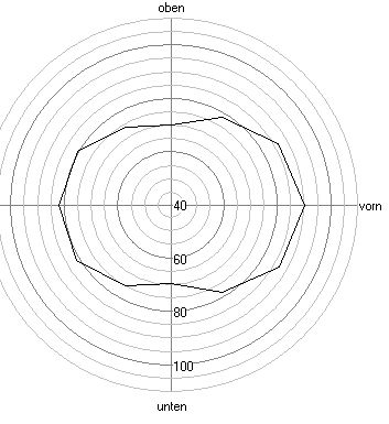

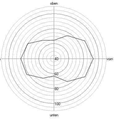

    Also Butter an die Fisch:
    2 TT vertikal mit Abstand (wie Connie oder V 20) angeordnet mildern Auslöschungen durch Bodenreflektionen, die meist im Grundtonbereich liegen (Allison-Effekt).
    Das gleiche gilt für vertikale Moden, ist aber nicht so wirksam.
    Auch wird die Abstrahlung im Oberbass stärker gerichtet, s. Beispiel bei 300 Hz, der Effekt beginnt ab 100 Hz.
    Classic 200
    Concorde Mk3
    Fazit: Es ist akustisch besser.

      Im Fall der V20 aber anscheinend nicht..laut BoxSim liegt die Bündelung bei 0, Mh..

        Falsch. Stimmt nur bei 20-50 Hz
        Bei 300:
        Physik ist im gesamten Universum gleich, nur in Paralleluniversen vieleicht nicht.

          Aah..ich doof Bei der Sonja Symphonie gabs ne Bündelung von 4 dB ab 0 Hz...die vertikale hier bei 300 ist vorhanden - strahlt nach oben und unten weniger ab.
