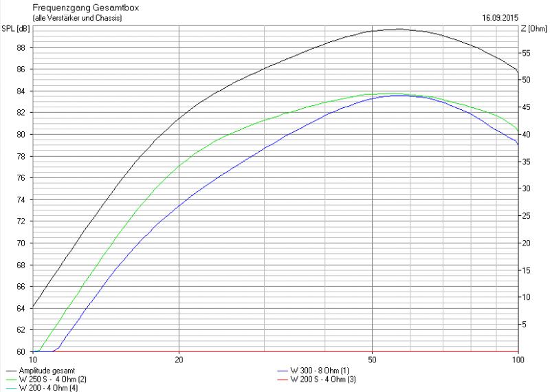

    Hab hier mal W300 vs. W250S in je 100 Litern und 80 Hz Tiefpass simuliert. Der W250S auf 23 Hz abgestimmt würde bei 20 Hz 7 dB mehr bringen - das ist eine Menge (entspricht 3 x W300 in diesem Bereich!). D.h. der bringt das 3-fache an Schalldrck bei selber Leistung D.h. bei 100 Watt an sich auch das 3-fache in diesem Bereich und bei 30 Hz immer noch das 2-fache). Würde das zuerst probieren (2 x W250S), bevor ich Geld für den Reckhorn verschwende. Das könnte das sein, was dir fehlt...

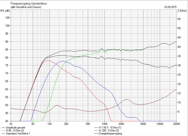

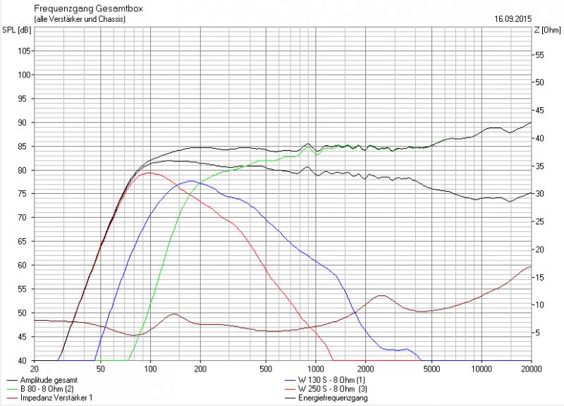

          Ja gut...250er dann halt bei dir - das dürfte noch schlechter ausfallen, im vergleich zum W250S. Ein W250S spielt um 20 Hz rum bei gleicher Leistung so "laut" wie drei W300. D.h. alleine zwei W250S hätten mehr drauf als deine vier W250. Dazu viel knackigerer, strafferer und trockener Bass. Dieses Upgrade wäre günstiger und besser als zu versuchen mit dem Reckhorn etwas aus den W250ern zu kitzeln
          Bei ihm ist's ähnlich: W200S + W130S + SC10N dürfte hier vollkommen reichen (oder mit G20SC - hier ferig als Bausatz: http://www.lautsprechershop.de/index...fi/through.htm ), wenn er den/die W300er gegen zwei W250S tauscht. Dicke Boxen mit W250S zu bauen finde ich nicht sehr Sinnvoll. Große Fläche brauchst du für große Pegel im Tieftonbereich. Da die Fronts normal aber schon bei 80 Hz getrennt werden, reichen hier 20er Bässe. Die Subwoofer brauchen dann entweder mehr Fläche oder mehr Leistung.
          Hier nen Vergleich ner 3-wege Box die ich hier rumfliegen hatte mit W130S als Mitteltöner. Ein mal W200S und ein mal W250S. Trennung zum Sub 80 Hz bei 18 dB pro Oktave. Diese 1 dB weniger beim W200S kann der Sub ausgleichen...
