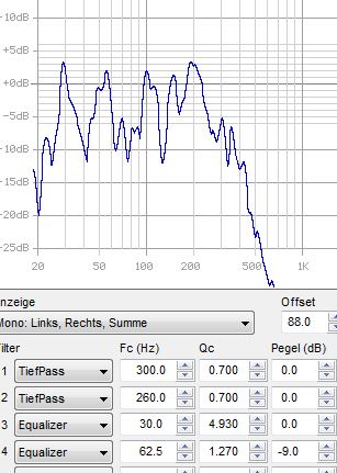

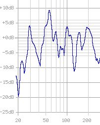

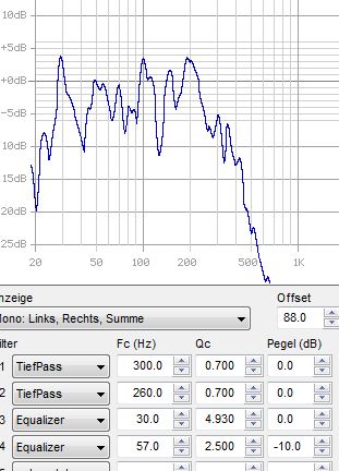

                    Das dies nötig ist siehst du an diesem Beispiel, betrachte nur die Mode bei 57 Hz - und das noch relativ unkitisch, weil die Korrekturfrequenz recht nahe an der Mode ist. Ist aber nicht mein "Kino", sondern die Stereo-Seite.
                    Raummoden gemessen
                    Mit PEQ auf 1 Hz
                    Mit dem Yamaha bestmögliches Ergebnis beseitigt die Mode nicht gut und erzeugt eine Senke bei 62 Hz. Wie gesagt, das war das bestmögliche Ergebnis.
                    Ansonsten klappt das Einmesssystem von Yamaha gut, ich damit auch zufrieden, obwohl meiner nur 6 Frequenzbereich korrigiert. Wenn man keine böse Mode im Bass hat, (ich habe die immer gehört) mag es ja gehen.
