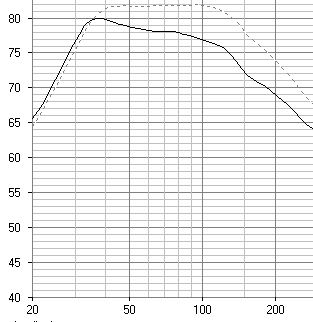

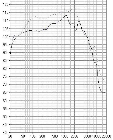

        • 28863
        Danke.
        Hier die Simus in 39 L mit 25 Hz Abstimmung, Tiefpass bei 100 Hz
        TIW 250 ____
        Tiw 200 XS.....
        Quatsch, andersrum:
        TIW 250 .......
        Tiw 200 XS____
        Unter 50 Hz (wo der Sub durch Hub limitiert ist), sind beide im Pegel gleich. Der 25er verträgt darüber mehr Pegel und ist lauter, was man beides nicht braucht.
        Es spricht alles für den TIW 250.
