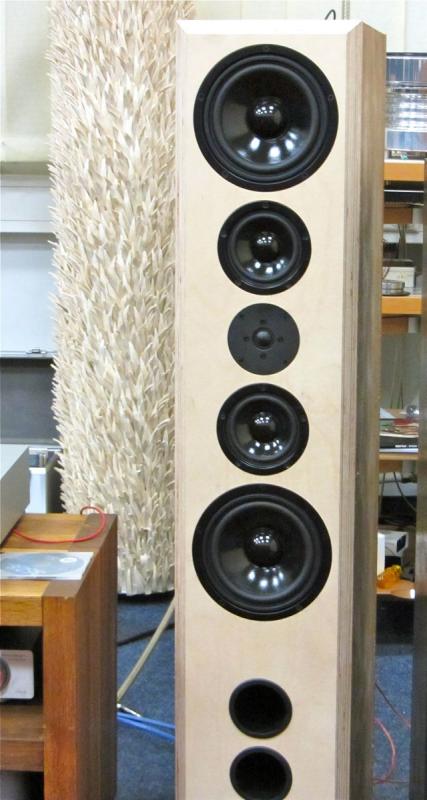

    Hallo.
    Kennt einer von euch diesen Lautsprecher?
    Ich finde nichts über diese Konstruktion.

    Is für mich eine Concorde in Light Bauweise mit Reflexen anstelle Kanal.
    CONCORDE WG 300 Rounded
    VOX 301 Oval
    VOX 301 Center Oval
    COUPLET KE OVAL
    Mein Wohnkino
      • 12251
      Wird wohl eine gepimpte Experience V20 sein ...
      http://www.visaton.de/de/bauvorschla...v20/index.html

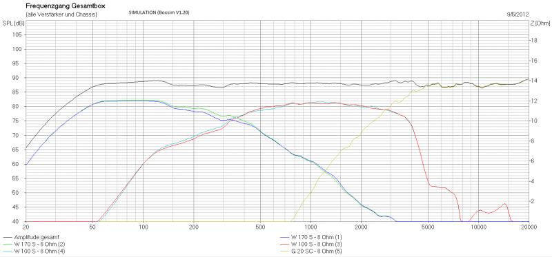

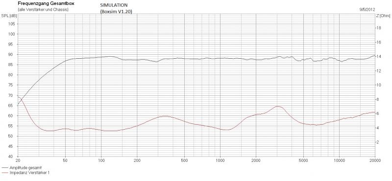

        Es soll sich um G20 sc , W100 s und W170 s handeln.
        Hab mal eben mit Boxsim geschaut.
        Könnte das so passen? Jedoch habe ich geschlossen gewählt.
          http://www.igdh.eu/?p=506
          Das ist die Julia von Reinhessenjones.

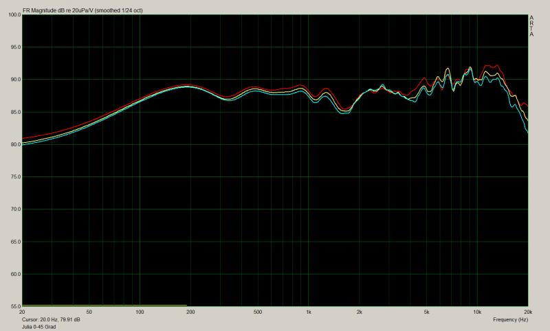

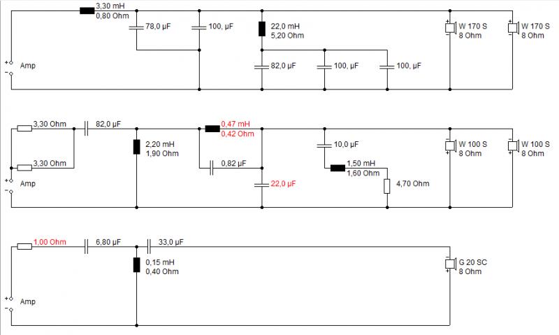

                          Da kann ich weiterhelfen, glaube ich... hier die Dateien, die ich noch von der Box besitze:
Ansichten: 1
Größe: 66,0 KB
Ansichten: 1
Größe: 36,8 KB
Ansichten: 1
Größe: 37,3 KB
Ansichten: 1
Größe: 53,6 KB
Ansichten: 1
Größe: 51,3 KB
                          julia-contest.BPJ
                          Die Baßreflexrohre sind BR 15.34 (volle Länge), das gemeinsame Volumen der beiden W170s ca. 60l
