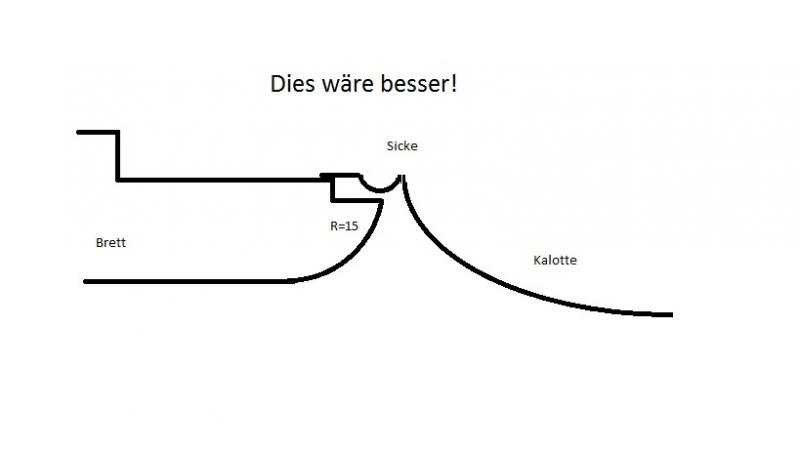

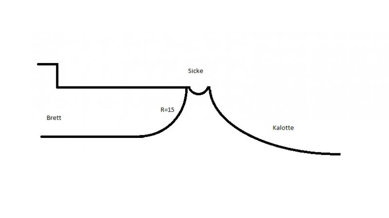

                    Wie hast Du eigentlich das mini Wavegate bei der großen Kalotte gemacht.
                    Berechnet oder einfach frei Schnauze?
                    MFG
                    Christoph
                      • 9207
                      #70
                      bei dem waveguide ist wirklich nicht viel platz auf dem teller, ... deswegen habe ich das WG mehr oder weniger frei schnauze gemacht, aber ich habe die bilder der ATC hunderte male angeschaut und habe mich dann entschieden etwas ähnliches zu machen, ...
                        Die Kontur ist auch relativ egal, da es so klein ist, dass es in dem Frequenzbereich nichts bringt. Eigentlich ist das nur eine optische Geschichte.
                        Nils
                          • 9207
                          #72
                          schlussendlich ist es ein zwischending aus:
                          http://timosbilder.bplaced.net/Boxen...tc%20sm150.pdf und: http://timosbilder.bplaced.net/Boxen...608-920010.pdf
                          die originale scan speak hat ja einen riesen teller drauf montiert und ist damit sehr sperrig, bei meiner umsetzung leider nicht zu gebrauchen,
                          die oem version: http://timosbilder.bplaced.net/Boxen...608-920000.pdf kann man schön von hinten montieren, deswegen habe ich diese gewählt.
                          der prototyp ist deshalb in MDF weil ich genau dies, das WG, testen wollte - es ist gelungen
                          es gibt auch noch diese kontur:
                          http://timosbilder.bplaced.net/Boxen...lt%20vm752.pdf
