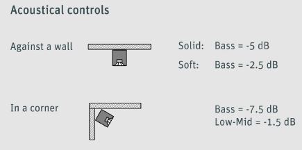

                        #71
                        Hola zxlimited!
                        erstmal Danke für Deine informativen Argumente. Mit Euch werd ich vielleicht irgendwann zum 'Wissenden'
                        Ich denke auch, dass es erstmal nicht so schlimm ist, mit dem vorhandenen AVR zu beginnen. Ich kann ja nicht gleich alles auf einmal einkaufen, ist schlicht und einfach viel zu viel Kohle auf einmal. - Natürlich hätte es durchaus seinen Reiz, ganz groß anzufangen mit DSP - Vollaktiv und allem möglichen. Ich bin schon ein bißchen technikbegeistert und lernbegierig... Aber solche Aktionen können auch im Dilemma enden, wenn sie mit zu wenig Erfahrung gestartet werden. Darum fangen wir mal 'klein' an.
                        Ja und ich denke auch, das 'etwas' lauter als Zimmerlautstärke und dazu Dynamiksprünge im 5.1 Betrieb ohne rießige Klangmissbildungen funktionieren werden. Es hat's ja bisher auch getan... Nur halt auf einem gewiß wesentlich niedrigerem Niveau als das, was ich mir mit den Visaton LS ausmale.
                        Ach ja, hätte noch einen Stereo Denon PMA-860 aufm Dachboden, ist halt Class-A, und da ich keine Pre-Outs am Yamaha habe, wüßte ich auch nicht, wie ich den sinnvoll einsetzen sollte...
                        Ich stelle mir auch die Frage, ob ich nun die LS-Wahl bezogen auf jede klitzekleine Einschränkung der Gegebenheiten vornehmen soll? Falls die LS mal irgendwann in einen anderen Raum umziehen sollten, der akkustisch und standplatzmäßig 'besser' ist, dann möchte ich nicht wieder von vorne anfangen...
                        Also tendiere ich eher dazu, bei den Fronts in die vollen zu hauen, und nicht mit Couplet oder anderen 'kleineren' 2-oder 3-Wegern (Die bestimmt auch schon super LS sind!) zu beginnen.
                        Ich vermute, es ist so schon von Euch angemerkt, Concorde und La Belle könnten schon die Richtigen sein. Preislich wenig Unterschied. Optisch finde ich die Concorde hübscher, jedoch schon brutal groß, La Belle einfacher in Verbindung mit einem 'gleichen' Center. (siehe Bild, die Concorde würde ca. 10cm über den rechten Blumentopf enden)
                        Ein weiterer Hürdenstein bei der Aufstellung wird sein, dass beide LS in der Ecke stehen müssen!!! (bitte haut mich nicht, aber ich will weiterhin glücklich verheiratet sein, da muss ich mich fügen) Ich schau mal ob ich ein Foto von der Front reinkriege...
                        Was meint Ihr, was könnte in der Ecke 'glücklicher' sein, C. oder B ?

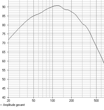

                          #72
                          Kannst du nicht die LS etwas vorziehen, sonst ist der Bass und Oberbass überbetont?
                          Hier die Korrekturwerte:
                          Egal, ob C oder B. Bei C könnte man das mildern, indem die Reflexöffnung zugestopft wird. Bei B ev. die Weiche ändern?
                          Kann dein AVR einmessen?
                          Sonst sehe ich nur die Möglichkeit, die LS mit einem PEQ zu betreiben, was die Sache 900 Euro teurer macht. (Für das Antimode Dual Core)
                          Günstiger ist ohne PEQ der LS mit weniger Bass und Oberbass, urteile selbst:
                          Belle
                          Concorde WG geschlossen.
                          Ich spreche aus Erfahrung, denn mein Raum ist ähnlich. Ich ziehe aber bei Musikhören die Con WG etwas vor, sie haben dann etwa 60 cm Luft im Rücken und zu den Seitenwänden 80 cm. Obwohl sie geschlossen sind (BR war nicht anzuhören), reicht der Bass weit hinunter und geht so laut, dass bei 29 Hz der Estrich und Sessel schwingt ohne DSP.
                          Hier zeige ich mal die Theorie und gemessene Praxis:
                          Das zeigt die Simu der C geschlossen:
                          Und so wurde sie am Hörplatz gemessen ohne PEQ in einem Raum mit vielen Absorbern (auch im Bass). Bei dir wird noch mehr, weil näher in der Ecke und der Hörplatz wandnah ist:
                          Die Mode bei 50 Hz machte es unmöglich, bassbetonte CDs anzuhören, die 100 Hz dröhnten bei Männerstimmen. Mit PEQ stört nichts mehr!
                          Willst du da wirklich noch den TL hinstellen? Schon ein Center ist nicht sinnvoll unterzubringen. Der Raum ist nicht für hochwertige Musikwiedergabe geeignet.
                          2 Studio 1 auf dem lowboard plus Subwoofer (eingemessen) in der Ecke wäre die optimale Lösung.
                          Zuletzt geändert von walwal; 01.03.2015, 09:29.
