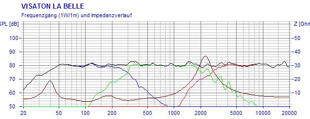

      Ich glaube ich muss für die Sache Prioritäten setzen, und da steht auf Nummer 1 dann die Musik. Daher würde ich mir größere Stand-LS als die Couplet wünschen - ich denke eine Concorde / La Belle würde eine Couplet um Längen schlagen, oder?
      Bitte bedenke, dass im Moment auch erstmal nur die Stand-LS umgesetzt werden, sonst frißt mich meine Finanzministerin....
      Ach ja, noch zum Yamaha-AV: RX-V 595, läppische 70 Watt pro Kanal, das muss nicht unbedingt so bleiben, aber ein bissel dauern würde es schon...

        Du bist der Chef. Ich stimme unter diesen Umständen für die Concorde WG.
        Auch wenn es andere anders sehen, mit den Belle und dem schwächlichen AVR wird das nix.
        Je schwächer ein Verstärker, um so heftiger reagiert er auf Impedanzunterschiede der LS. Auch hier ist die Con WG viel besser. Und jetzt kratzt mich, schlagt mich, gebt mir Tiernamen.
        Ganz unabhängig davon entscheidet die Kombination LS + Raum über den Klang. Deswegen sind Prognosen immer schwierig. Optimal wäre es, du stellst beide LS in deinen Raum und vergleichst. Ich weiß, das ist schwierig.

          Ich bring wieder meine LaBelle CR als Standbox ins Spiel: passt ins Budget, es gibt den passenden kleinen Center (Rears), kommt mit kleinen Verstärken klar und findet auch sicher Akzeptanz in Sachen Aussehen. Klanglich ebenfalls sehr gut.

                  Du kannst die Belle CR am Amp auf smal laufen lassen.
                  Vorteile:
                  Belle CR hat mehr Wirkungsgrad und durch seine Impedanz weniger Last am Amp
                  Der Amp braucht die Leistung im Bass nicht liefern und ist daher sogar eher pegelfester.
                  Der Bass kommt am Sub-Out deines AVR´s und bekommt ja seinen eigenen Amp.
                  Du kannst später auf 5.1 aufrüsten und hast rundherum die gleichen LS

                      Mittel-Hochton der La Belle CR passiv geregelt am LS-Out des AVR's. Nun vom SuB-Out des AVR in das Aktivmodul (z.B. DT-80). Daran angeschlossen die Bässe der LS.
                      Da stellt sich mir eine Frage:
                      Wenn ich die LS nun auf small laufen lasse, dann bekommen die bei meinem AVR erst ab ca. 80 Hz Signale. Das wirkt sich meiner Meinung nach schon auf den Grundton (auch Sprache) des Mitteltonbereichs aus, habe ich selbst schon mal mit meinen LS getestet. Das hörte man deutlich.
                      Für die Bässe ist dann die maximale Trennfrequenz auch 80 Hz. Die lassen sich durch das Aktivmodul zwar noch früher und/oder steiler trennen, doch wenn es klanglich besser wäre die Bässe bis sagen wir mal 150 oder 250 Hz laufen zu lassen, dann ist das doch schlicht und einfach gar nicht möglich, oder?

                        Die LS hören ja nicht schlagartig bei der Trennung auf sondern überlappen sich. Dadurch wird der Bereich wieder aufgefüllt.
                        In der Praxis funktioniert das sehr gut wenn die Phase und die Trennfrequenz am Sub richtig auf die Fronts eingestellt ist.

                              Was soll ein 20cm Chassis ab 80Hz schlechter machen als ein 20cm TT ab zb. 30Hz.
                              Das Zusammenspiel aller Chassis ist entscheidend fürs Ergebnis.

                                Die Belle CR gehen doch bis 80Hz sauber runter, da braucht man über eine höhere Trennung zum Sub nicht nachdenken.
                                Ein klassischer 3-Weger lässt sich natürlich nicht so einfach mit AVR und Sub-Modul hinstellen. Dann würde ich aber auch nicht teilaktiv fahren sondern es dann richtig vollaktiv oder eben passiv aufbauen.
