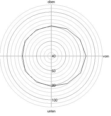

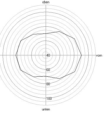

          Ja, mit nur einem TT geht Pegel auch, allerdings fehlt dann der gebündelte Oberbass der Concorde, der die so schön knackig macht.
          S. Anhang. Links mit 1 TT, Rechts mit 2.
