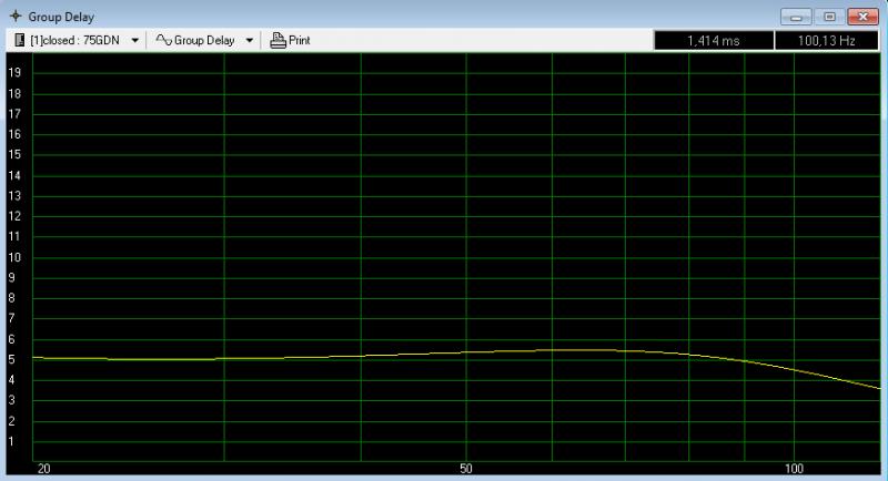

                              Hi Andreas,
                              Zitat von AH Beitrag anzeigen
                              nach meiner Abschätzung kann das nicht sein (Meßfehler?). Du mußt einen tiefpaß 4. Ordnung bei ca. 100Hz haben für Deinen Subwoofer und der erzeugt Gruppenlaufzeitverzerrungen von ca. 10ms.
                              Doch, das kann sein.
                              Hier ist die Simulation eines Linkwitz-Riley-Tiefpasses 4. Ordnung bei 100 Hz.
                              Er addiert bei 100 Hz nur 4,5 ms und hat sein Maximum bei 5,5 ms. Mehr ist das nicht. Das passt sehr gut zu meinen Messungen.

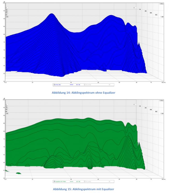

                              Nach meiner Einschätzung nicht. Jedenfalls ein einfacher parametrischer Equalizer. Die Raummode schwingt sehr langsam ein und wenn Du den Amplitudenfrequenzgang im eingeschwungenen Zustand linearisiest, hast Du starke Gruppenlaufzeitverzerrungen.
                              Eben nicht. Das IIR-filter benötigt auch eine gewisse Zeit zum einschwingen, das wird immer ignoriert. Idealerweise benötigt es dieselbe Zeit wie die Mode. Wenn man die Güte exakt trifft, passt beides zueinander. Messungen dazu habe ich ja bereits reingestellt.
                              Dass IIR-Filter auch den Zeitbereich korrigieren können, hat Linkwitz übrigens hier mit seiner Transformation gezeigt. Da sind sogar Messungen des Zeitbereichs, die das belegen. Hier gibt es auch von RoomEQWizard etwas dazu.
                              Hier noch das Abklingen eines bedämpften SBAs ohne und mit Equalizer. Wie man sieht, ist der Zeitbereich der Mode praktisch vollständig korrigiert:
                              Dass IIR-Filter immer die Gruppenlaufzeit erhöhen ist schlicht und ergreifend ein Irrtum.
