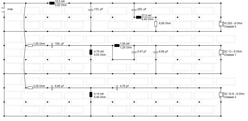

    Danke boeserody für deinen Vorschlag!
    Aber ich glaube, der Bauvorschlag mit dem G20 macht mehr Sinn.
    * kein Bauteilgrab (ist nicht böse gemeint boeserody!)
    * günstiger
    @ Paul
    Verstehe da was nicht. In der BPJ-Datei hast du den TT mit 50L gesetzt, was ich soll mit dem restlichen Volumen machen, da die Box ein Maß von ca. 30x40X100 haben soll?
    Kann man den TT nicht auf 35 Hz herunter bekommen?

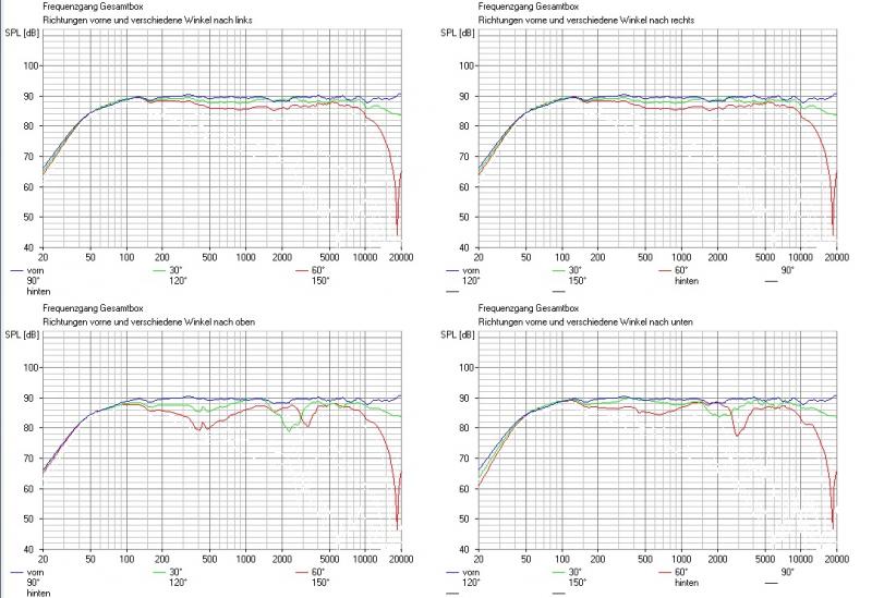

          @boeserody: G20SC klingt super Schau mal #28 - da hab ich die BPJ aus #6 genommen und G20er eingepflanzt.
          @beat: "Simuliert habe ich hier mit 50 Litern". Habe die Datei aus #6 genommen. Kannst natürlich auch mehr Volumen machen. Wie gesagt - die Tiefe in der Simulation spielt bei diesem Projekt gar keine Rolle Ob du da 10 oder 200 cm eingibst...es ändert nicht da Volumen der Chassis. Die korrekte Größe musst du dann selbst berechen bzw. orientiere dich an dem Projekt mit dem DT94. Kannst das Volumen und die Abstimmung von diesem verwenden.

                @ AlpahaRay
                soll die Weiche so bleiben oder kann man da nochwas machen?
                • AlphaRay
                  • 24.06.2009
                  • 2308
                  An sich schon Der G20er ist hier im optimalen Bereich getrennt. Ist bei vielen Projekten so.
                  Wenn sonst keiner was gegen sagt, könntest du theoretisch bauen...

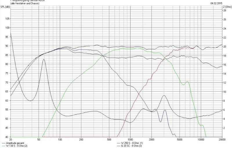

                          hier ist die Visaton-Edition zur der abgeänderten Visaton Starlet 10. (mit dem G20 SC)
                          Vielleicht können sich die Experten das nochmal anschauen.
                          Danke im Voraus!
                          Alex
                          • beat
                            • 18.01.2015
                            • 18
                            @ AlphaRay
                            Hab deine Sim-Datei an Visaton geschickt, die haben den Hochtonbereich noch etwas grade gebügelt, wie man unten #42 sehen kann.
                            Visaton meinte noch: Im Übernahmebereich zwischen Tief- und Mitteltöner könnte es außerdem Phasenprobleme geben (durch Verpolen eines der beiden Chassis gibt es keinen allzu deutlichen Einbruch, was darauf hindeuten könnte). Möglicherweise könnte hier probeweise an der Trennfrequenz gedreht werden.
                            @ alle
                            Was sagt Ihr dazu?
