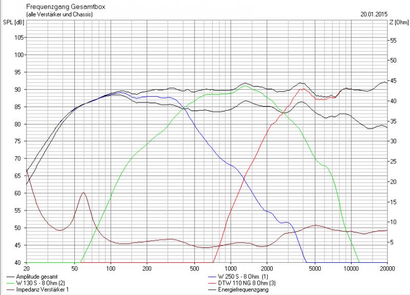

    bin gerade in Planung die Starlet 10 (http://www.visaton.de/vb/showthread.php?t=6982) zu bauen. Hat jemand eventuell schon Erfahrung mit dieser Box gemacht? (Klang etc.) Ich wollte die Box nicht nach Visaton Maßen zusammenstellen. Sondern deutlich schmaler und höher. (Breite ca. 28-30cm, Höhe 96-100cm und die Tiefe dann dem Nettovolumen entsprechend anpassen). Die Rückwand des Mitteltöners wollte ich in Sandwichbauweise (Bitumen und Fliese) bauen. Ferner wollte ich den Mitteltöner mit Steinwolle dämmen. Material für die Boxen ist MDF 19 mm.
    Ist die Planung soweit Ok?
    Nun hab ich doch ein paar Fragen:
    Soll ich die Höhe (10cm) des Bassreflexrohres übernehmen oder muss ich sie auch anpassen (höher setzen), weil meine Box sollte höher und schlanker werden? Die Einbau der Chassis wollte ich so übernehmen.
    Gibt's eventuell Anmerkungen zu der Weiche? (Kenn mich leider nicht ganz so gut mit Boxsim aus, Simulieren klappt aber ) Wenn ich die Original Box simuliere, da verläuft der F-Gang nicht so optimal. Er hat ein Paar Spitzen und Senken.
    Vielen Dank schonmal für jede Mithilfe und Antwort!

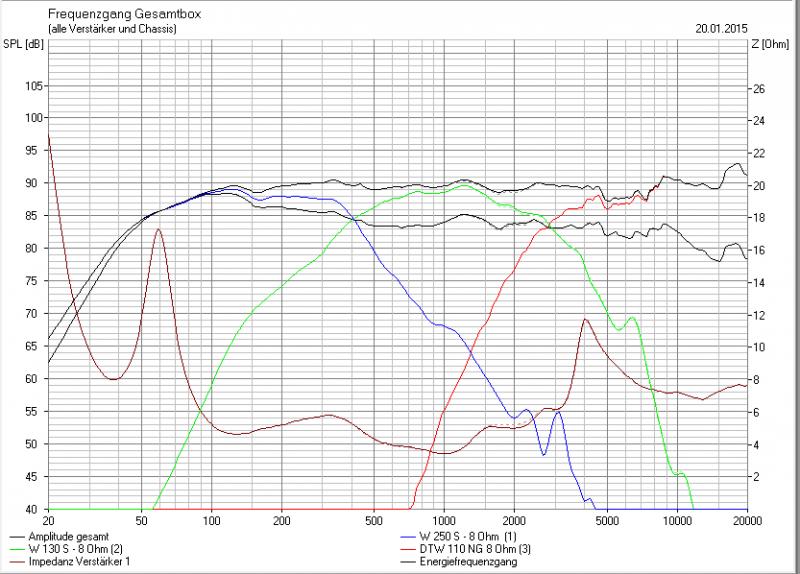

        Habe mal grob die Starlet 10 in BoxSim nachgebaut...sieht schrecklich aus
        Müsste man etwas überarbeiten

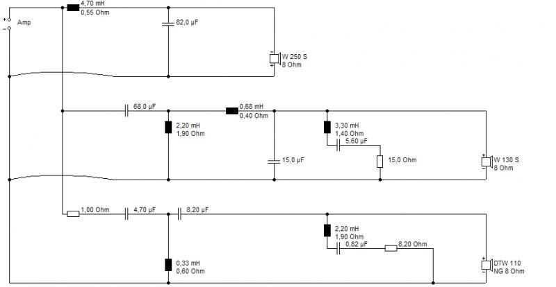

            Das z.B. Die originale hat wohl "nur" den W200er..hier ist der größere W250er. Hängt auch von ab wieviel Volumen du ihm spenden willst Simuliert habe ich hier mit 50 Litern
            Sollten noch mal die Profis hier drüber schauen..

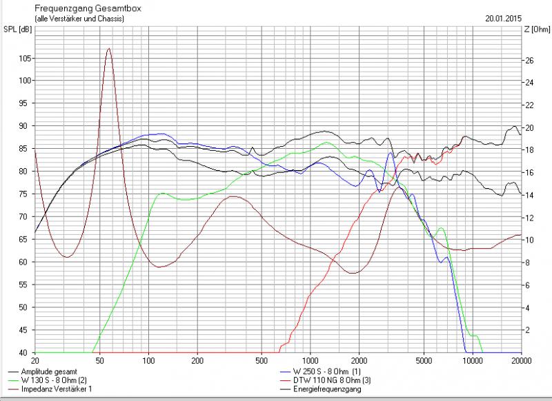

                Die Weiche ist an sich einfach...Standardfilter 2. Ordnung. Habe aber zwei Korrekturen mit eingebaut, um zwei hässliche Hügel weg zu bügeln Die Weiche macht oft die Hälfte der Kosten aus....
                Wenn du es vereinfachst, dann siehts aus wie weiter oben bei der originalen Box.
                So sieht es ohne die zwei Korrekturen aus (die je drei hintereinander geschalteten Bauteile beim Mittel- und Hochtöner). EIne schöne Überhöhung von bis zu 3 dB von 1,5 - 4 Khz - also doppelt so laut wie davor/dahinter
                3,5 Ohm ist noch OK. Es sei denn dein Verstärker braucht mind. 8 Ohm.

                    Benötigt der W 130S nicht ein größeres Volumen als 2L?
                    Hat die Box mit den Maßen 30x40x100 nicht ein Nettovolumen abzüglich der 2 Liter vom Mitteltöner noch fast 90L? Muss man dann nicht den W 250S mit 90 Liter simulieren?
                    Ach ich wollte das Reflexrohr auf der Chassis Seite, da die Box so Wandnah wie möglich aufgestellt werden soll.
                    Die Weichenbauteile die in der verbesserten Version sind, die gibt's doch gar nicht so zu kaufen, oder?

                      Eigentlich schon..ich glaube ich hab da irgendwo 5,6er uF Kondensator eingebaut. Hier einfach 4,7 + 1,0er parallel schalten.
                      Aber warte erstmal ab, was hier andere zu meinen..würde ich nicht sofort losbauen

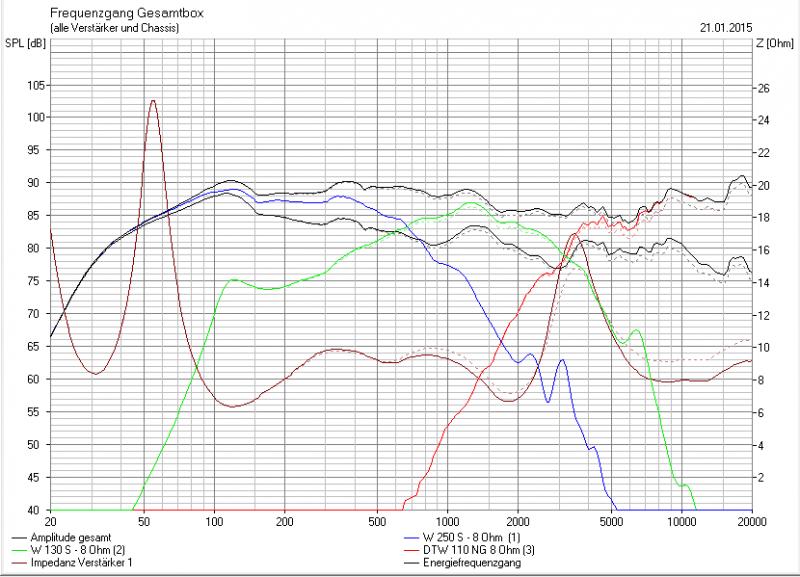

                          Das ist ein uralter Bauvorschlag...früher waren die Sachen so einfach. Der Tieftöner spielt parallel zum Mitteltöner - bis zum HT hoch..! Das kann nicht gut klingen Da gibts sicherlich Phasenprobleme und Auslöschungen bzw. verstärkungen, was den welligen Frequenzgang erklären würde..
                          • AlphaRay
                            • 24.06.2009
                            • 2308
                            Hier mal den originalen ein wenig optimiert - nur ein 33 uF Kondensator beim TT dazu + die Widerstände angepasst.
                            Hier braucht man zumindest keine "Loudness"-Taste am Verstärker
