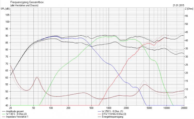

    Ich war schneller Weshalb beim Originalvorschlag der TT nur mit einer Spule versehen ist verstehe ich nicht..der W250er musste bis 3 Khz hoch spielen..der arme
    Wenn man die Spule beim TT verkleinert und eine billige 3,3er dem MT spendiert, sieht das so aus..

          Hab noch mal den Rest überarbeitet. Kleinere Teile MT -> HT. Kleinere Spule MT zum TT. Insg. schon chicker. W250er in 60 l, anders abgestimmt.

            hatte eigentlich auch gedacht, dass die Treiber bzw. der Bauvorschlag aufeinander abgestimmt ist. Hab mir erst die Lautsprecher besorgt und dann die Simu. angeschaut. Eine normale Starlet wäre wahrscheinlich einfacher gewäsen, da diese so oft gebaut worden ist. Wollte aber etwas mehr Power.
            Die Weiche sieht freundlicher aus!
            Machen sich die Senken 1,5 kHz bis 2 kHz und 6 kHz bis 8 kHz bemerkbar?

                      Hat noch keiner die Zehner gebaut?
                      Vielleicht hat jemand noch ne Idee wie man den DTW 110 NG, W 130 S und den W 250 S eingermaßen verheiraten kann?

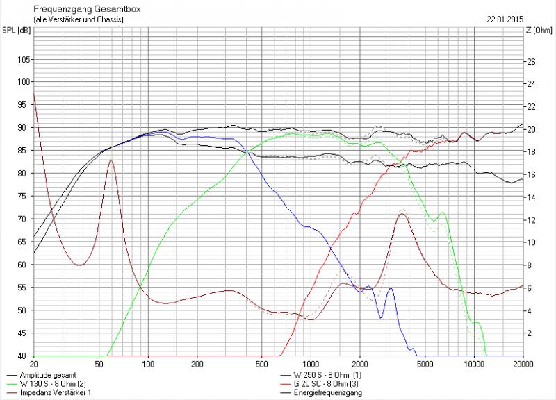

                        Ich hatte vorhin versucht bei dem Projekt von heut Mittag den 110er einzusetzen..mh...wird nicht wirklich hübsch. Verstehe nicht, weshalb da so eine starke Auslenkung im Übernahmebereich rein kommt.
                        Waren die HTs teuer? Die könntest du ja hier im Markt anbieten und statt dessen G20/G25 (40-50€ das Stk.) nehmen oder evtl. doch den Bauvorschlag 1:1 übernehmen...
                        Könnte morgen mal schauen, wie sich ein G20er verhält. W130S und G20SC gibt es in einigen Projekte. Das geht auf jeden Fall

                            Der passt ja schon...da seinzige ähnliche Projekt was ich gefunden hatte war das da oben.
                            Habe noch mal in meine v2 Simu den G20SC eingebaut..so würde das in etwa ausschauen:
                            Noch ein wenig Feinschliff, dann wird das was...evtl die Boxendaten (Boxgröße + Chassispositionen) des anderen Projektes übernehmen.
                            EDIT: Jetzt ist die richtige BPJ dran

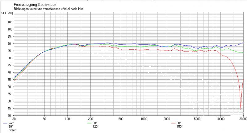

                                nochmal optimiert
                                hallo,
                                ich hab sie nochmal etwas optimiert. sieht lt. SIMULATION etwas besser aus.
                                + f-Gang glatter
                                + Phase etwas besser
                                - mehr Bauteile
                                - mehr Aufwand
                                Wie es real/nach Messung ist, keine Ahnung.
