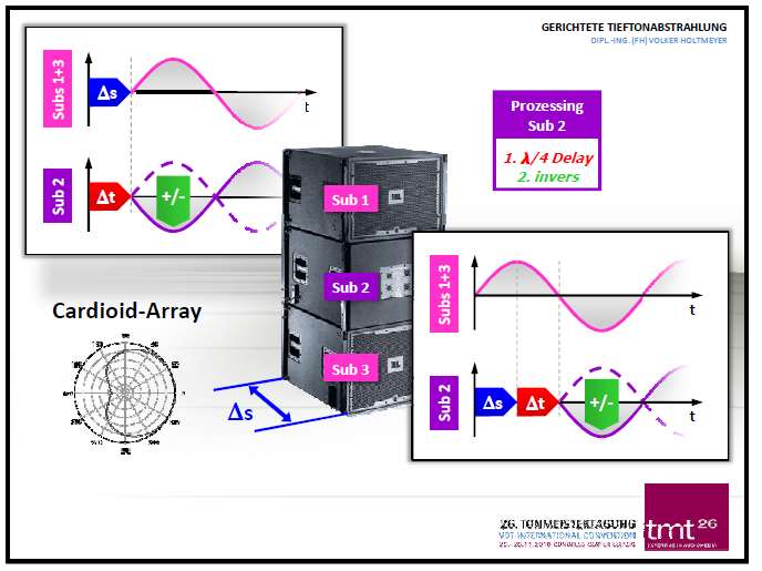

                                • 3195
                                Wir haben nach dieser Anordnung:
                                Quelle:http://www.volkerholtmeyer.de/publik...rahlung_VH.pdf

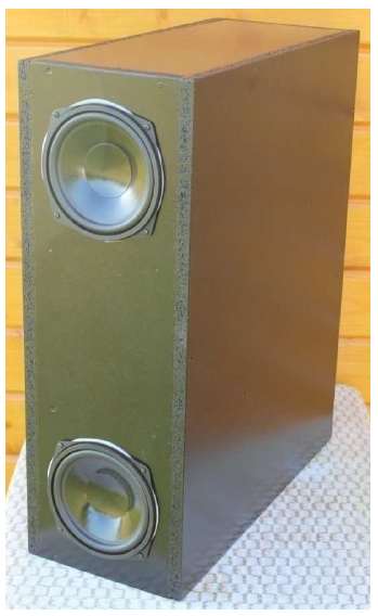

                                Mit 3 WS17E

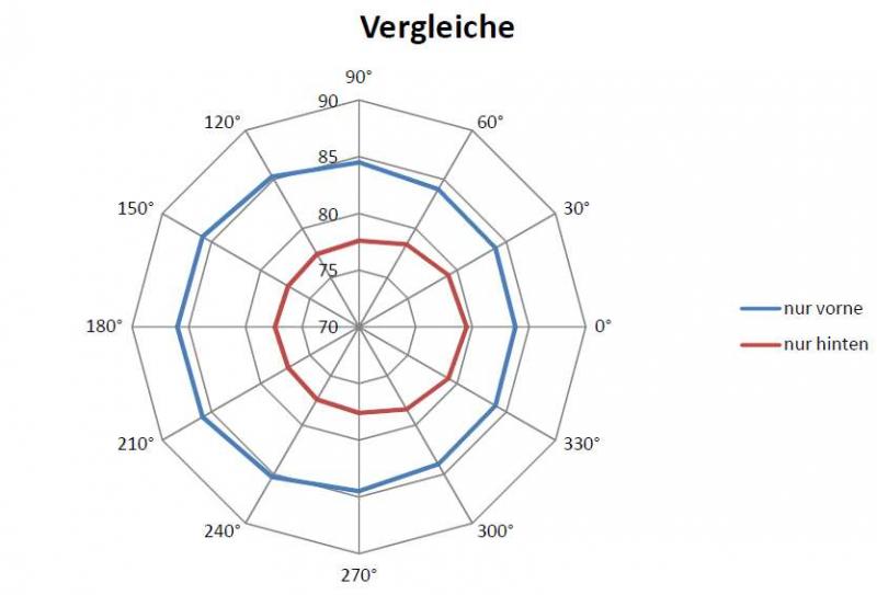

                                das erreicht:
                                Hier zum Vergleich nur vorne (2WS17E) und nur hinten (1 WS17E):
