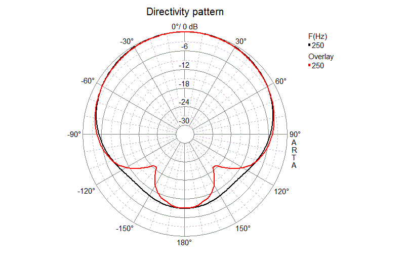

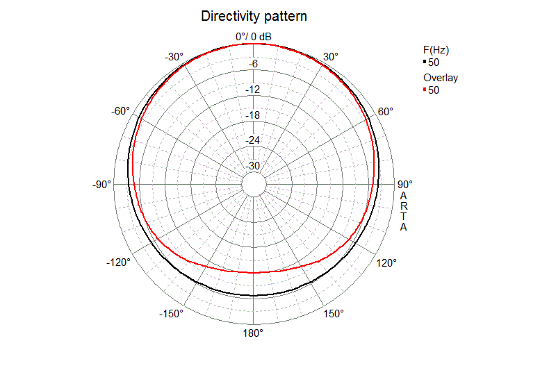

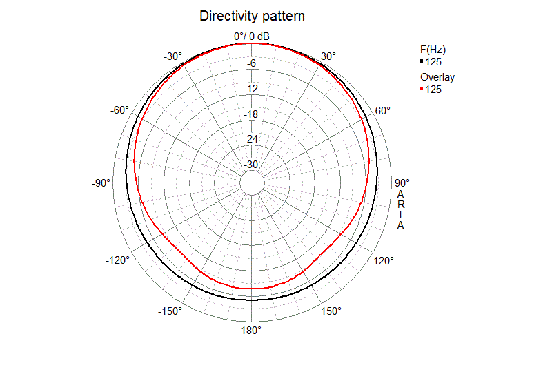

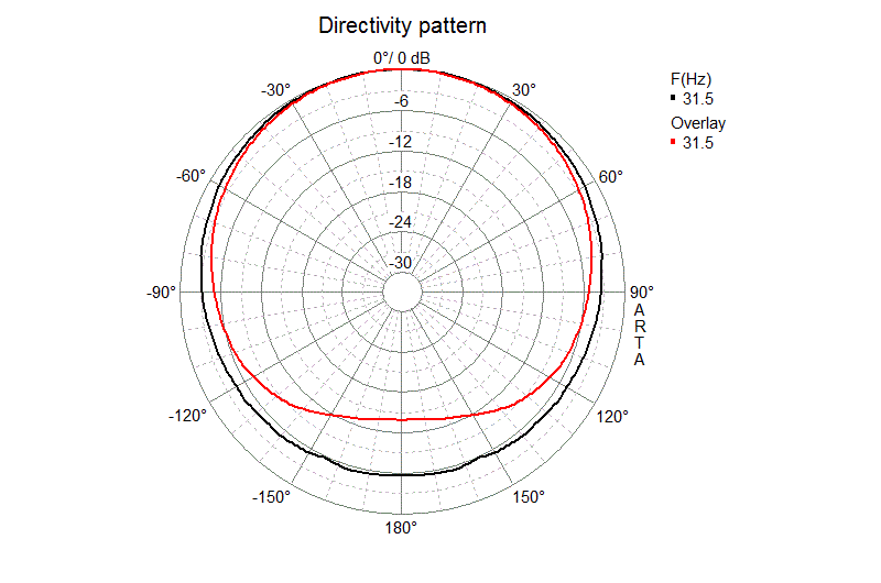

    Wir haben unsere LaBelle nachträglich nochmal identisch zur 804 K gemessen, um die Auswirkung der rückwärtig bedämpften Geithain darzustellen.
    Die LaBelle hat ähnliche Maße, ebenfalls 3x 20 cm Systeme und war in unseren Augen der sinnvollste Vergleichspartner.
    Die Messung fand unter folgenden Bedingungen statt:
    • Drehachse auf Gehäusemittelachse (nicht aufs akustische Zentrum verschoben (also nach hinten), da wir dies bei der 804 K auch nicht gemacht haben)
    • Messabstand 1 m
    • Messhöhe zwischen den beiden Tieftönern
    • Freifeldbedingungen
    Hier die Richtdiagramme (Glättung 1/3 Oktave):
    rot = ME Geithain 804 K
    schwarz = Visaton LaBelle
    31,5 Hz
    50 Hz
    80 Hz
    125 Hz
    250 Hz

      Danke für die Arbeit die ihr euch macht!
      Sehr Aufschlussreich. Sind ja immerhin um 6dB.
      Ich hatte schon immer den Verdacht, dass ein Variovent mehr macht, als nur die Güte zu senken.
