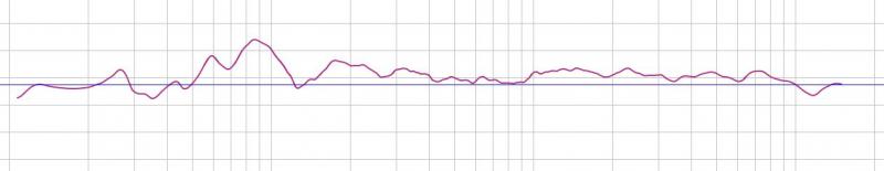

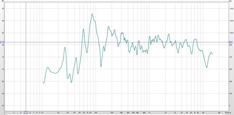

                    So, nun kann ich auch messen.
                    Hier mal die ersten versuche mit einem Equalizer, was sagen die Fachleute dazu?
                    1. Ist ohne EQ
                    2. Mit
                    Zuletzt geändert von Blumfeld; 18.01.2015, 17:42.

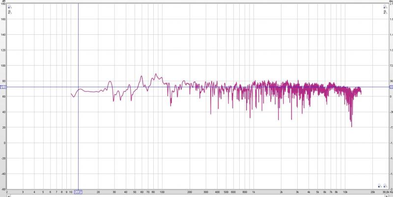

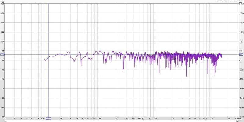

                      Das Programm ist REW 5.01 und eine Glättungfunktion habe ich auch gefunden...
                      Nun habe ich die 2. Box gemessen und glaube langsam das ich beim bauen einen Fehler gemacht habe:
                      Bild 3 ist die rechte Box (mit PLUS Schaltung)
                      Bild 4 die linke (mit PLUS Schaltung)

                        Mit der Glättung sieht das schon besser aus. Jetzt solltest Du noch die y-Achse sichtbar machen und nicht 240 dB einstellen sondern viel mehr spreizen (z.B. 60 oder 80 dB).
                        Zuerst würde ich eine Messung bei nicht angeschlossenem Lautsprecher machen. Damit kann man den Störpegel erkennen. Die Kurve sollte dann möglichst niedrig verlaufen. Mich macht der volle Pegel bei 20 Hz stutzig. Ist da vielleicht ein Brummen überlagert?
                        Friedemann

                            Zitat von Blumfeld Beitrag anzeigen
                            Dann sieht das aber nicht mehr linear aus, mit der Kurve der Pentaton die Veröffentlicht worden ist hat das aber absolut nichts mehr zu tun.
                            Du misst den Lautsprecher im Raum inklusive Auswirkung von Reflexionen. Das stellt natuerlich nur bedingt dar was wir wahrnehmen. Wir hoeren nicht nur Amplitudengang, sondern auch und hauptsaechlich "Zeit". Zudem haben wir 2 Ohren und bewegen uns, sprich: eine Einzelmessung reicht nicht aus.
                            Fuer den Anfang wuerde ich an Deiner Stelle die "Wedeltechnik" benutzen: Spiele Periodic Pink Noise, RTA auf "Averages: forever", dann das Mikrofon langsam (ungefaehr 10cm pro Sekunden) durch moeglichst viele Punkte innerhalb der Hoerzone bewegen. Den gemessenen Amplitudengang mit "Smoothing: variable" glaetten und das Ganze per Auto-EQ geradebiegen. Dabei nur Absenkung, keine Anhebung anwenden. Dies fuer jeden Lautsprecher EINZELN durchfuehren.
                            Und dann ohne Lautsprecher messen? Was messe ich denn da?
                            F.H. will das Grundrauschen messen. Kann im Bass erstaunlich hoch liegen. Das funktioniert in REW aber nicht so. Besser geeignet ist der RTA.
