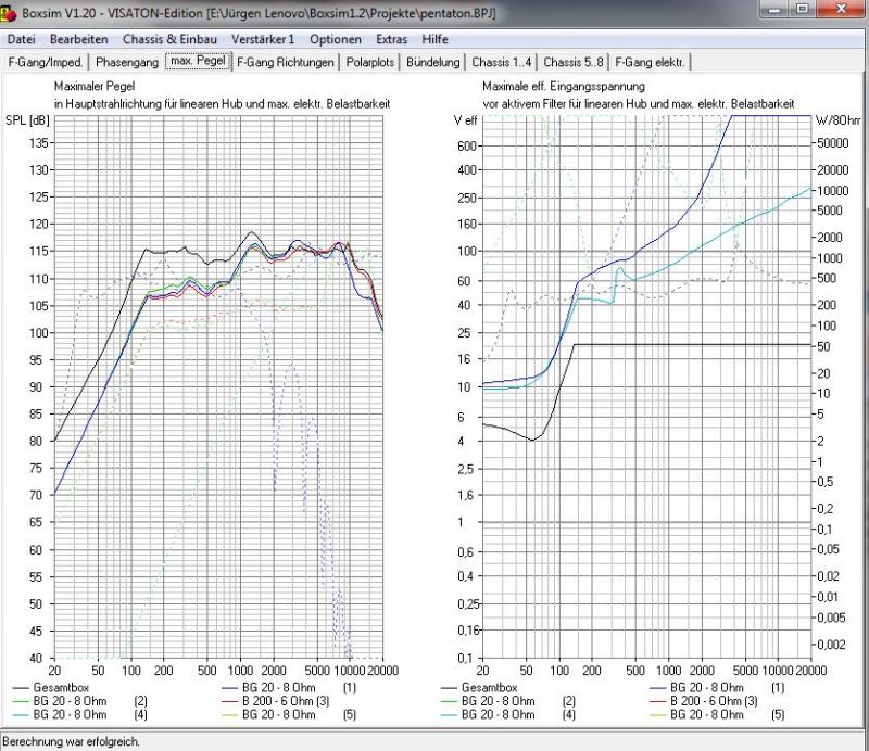

              #96
              Zitat von koserthal Beitrag anzeigen
              ...Von daher empfehle ich die Pentaton IMMER mit Tieftonentlastung zu betreiben.
              Ich habe die PLUS-Schaltung noch nicht gehört, aber der Membranhub wird dadurch trotzdem nicht gemindert, daher bleibe ich bei der Subwooferempfehlung.
              Kleine Korrektur: Durch die Plus-Schaltung wird der Membranhub des B200 sogar dramatisch verringert! Es wird ja ein Kondensator vor den B200 geschaltet. Damit wird der B200 deutlich vom Bass entlastet, wohingegen die 4 BG20 umso mehr machen (wegen der anderen Zusatzbauteile). Durch die kompromisslose Null-Bauteile-Beschaltung des B200 in der originalen Pentaton macht dieser tatsächlich mehr Hub als die BG20, was natürlich im Hinblick auf Intermodulations- und Dopplerverzerrungen im Mittel- und Hochtonbereich subobtimal ist. Mir wars wurscht, ich bin kein Lauthörer
              Für etwas höhere Pegelansprüche empfehlen wir drum auch immer die Plus-Schaltung, da dann der B200 deutlich weniger Hub macht als die BG20, was eben wichtig ist für ein unangestrengtes, verzerrungsarmes Klangbild. Die BG20 müssen 1. nicht so hoch spielen (-> IM-Verzerrungen), und zweitens haben sie von Haus aus einen deutlich höheren linearen Hub, da Überhang anstatt Unterhang.
              Eine Pentaton Plus ist also deutlich pegelfester und dabei verzerrungsärmer als eine Nicht-Plus!
              Natürlich kann das Ganze nochmal gesteigert werden, indem man dann die komplette Pentaton Plus nochmal aktiv entlastet. Spätestens dann würde sie auch Koserthals Mega-Kino standesgemäß beschallen
              Und noch was zur Aufklärung Kasper: Du hattest irgendwo geschrieben, man braucht die Impedanzlinearisierung nur für Röhren. Stimmmt soweit, allerdings nur wenn man keine Plus-Schaltung verwendet. Der Trick mit der selektiven Pegelabsenkung oberhalb einer gewissen Frequenz gelingt nur dann sauber und gleichmäßig, wenn die Impedanz der hinter der Plus-Schaltung folgenden Box samt Weiche absolut konstant ist. Da dies bei kaum einem Lautsprecher der Fall ist, funktioniert eine solche Schaltung auch bei kaum einem Lautsprecher sauber. Die Pentaton MIT Impedanzlinearisierung hat jedoch einen extrem gleichmäßigen Impedanzverlauf, weshalb es dann wunderbar funktioniert. Aber eben nur mit Impedanzlinearisierung. Ansonsten würdest Du mit der Plus Schaltung den Frequenzgang massiv verbiegen!
              Also ganz einfach Originalweiche kaufen, da ist die Linearisierung schon mit drauf, und dann die 5 zusätzlichen Bauteile davor, é voilâ

                  #98
                  Dann lag ich falsch und die Plus-Schaltung bringt erhebliche Vorteile. Ich werde das weiter vorne ändern, damit alles klar ist.

                    Keine Frage Dietmar, da bin ich zu 100% bei Dir! So schockierend diese Einsicht in Anbetracht der schieren Größe einer Pentaton auch sein mag, so richtig genial wird sie erst mit Subunterstützung, im Idealfall in Form eines Dipol-Subs
                    Ich wollte nur nochmal betonen, dass auch die Plus-Schaltung bereits für deutlich höhere unverzerrte Pegel sorgt, unabhängig von der Sub-Frage

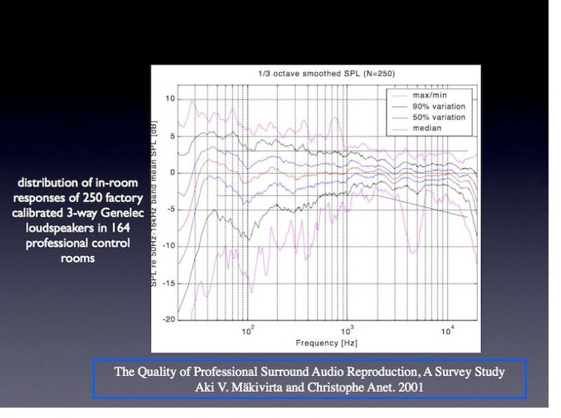

                              >kasper
                              So dachte ich früher auch, alles auf Flat stellen, die Eq-Regler sind für Partyleute verbaut, ich bin ja aber Purist.
                              Walwal sagt es schon, Equalizer sind sogar sehr sinnvoll, richtigen Umgang damit vorausgesetzt. Im Video geht es warscheinlich um die Show, zu zeigen was die Membranen "können".
                              Aber, jeder Raum ist anders, die Bauform, die Boden/Decke/Wand-Materialien, die Einrichtung und noch mehr. Die gleiche Anlage bei neutraler Einstellung-im einen Raum kann die komplett überhöht klingen, im anderen zu dumpf. Mit den Reglern kann man grob solche Gegebenheiten ausgleichen.
                              Will man es richtig gut haben kann man heute auf einen guten Equalizer oder digitales Lausprechermanagement (habe ich gemacht) zurückgreifen. In Kombination mit akustischen Messungen kann man damit die Unzulänglichkeiten des Raumes "ausbügeln" und dann noch, wenn man mag, fein nach Gehörempfinden nachregeln. Für mich sind Eq's eine ganz feine Sache, und ein paar Eingriffe habe ich auch gemacht.
                              Übrigens, jede Aufnahme hat ein anderes Mastering; da dies nicht einheitlich ist hat auch die Aussage, bei Nullstellung die auf der Aufnahme enthaltene Musik naturnah hören zu können, ihre Fallstricke

                                Ohne EQ
                                Mit EQ
                                Was wohl besser (echter) klingt? Wer diese Unterschiede erlebt hat, kann über Pseudo-Klangeffekte durch teures Zubehör nur noch lachen.
                                die Messungen stammen von Rainer G.
                                Ich setze auch DSP ein, habe gar keine Klangregler bei Stereo und kann mit Einmessung und Korrektur auch die Titel hören, die vorher unerträglich waren, besonders, wenn der Toning. zu viel Bass draufgab.
                                Zum "hören wie Original" ein Vergleich verschiedener Studios, je nach dem. wo abgemischt wurde, sind bis zu 15 dB zu wenig oder 5 dB zu viel Bass auf dem Tonträger. Da ist absolut nichts mehr Original.
