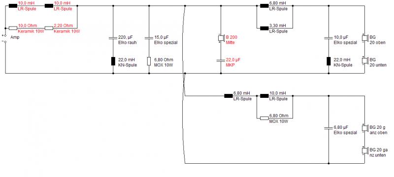

          zur weiche
          Könnte mir mal jemand, die genaue Bezeichnung für die Bauteile der plus Schaltung geben??
          Ich seh nur die Daten auf den Bildern, aber nicht was es ist,
          Kenn mich da nicht ganz so recht aus
          Weil als bausatz werde ich ihn hier bei Visaton nicht finden,
          Als Visaton Pentaton plus Frequenzweichenkit
          Dankeschön

            #80
            Kommt das hin mit der plus Schaltung 129,06 Euro/Paar???
            Werden da Keramik oder mox Widerstände verbaut??

              #81
              Hier, bitteschön
