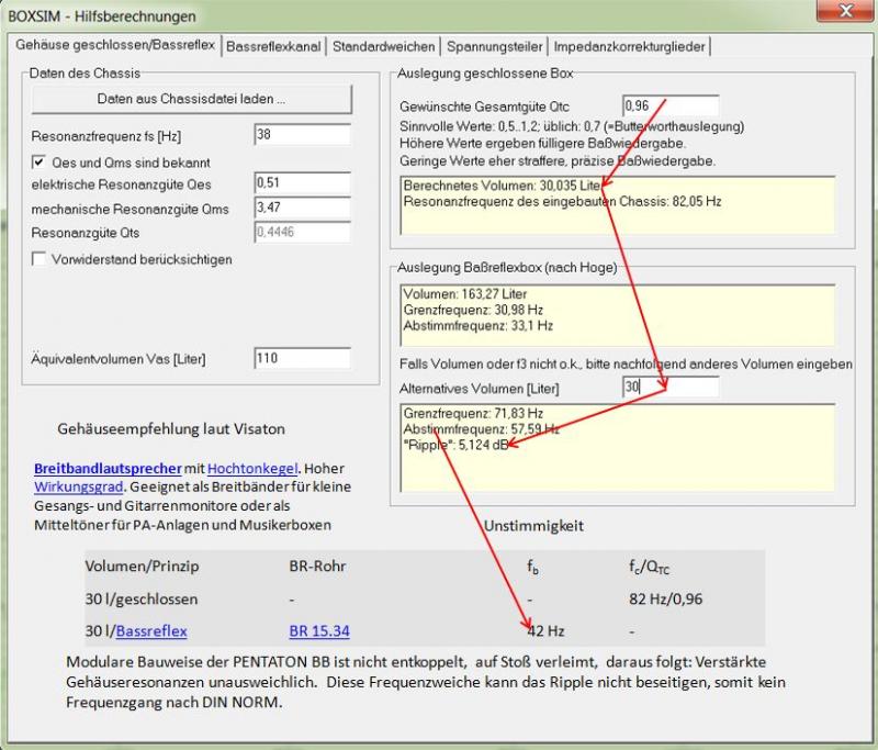

    @Jörn, ich habe nur das geschrieben, was unter Produkte / Chassis & Zubehör/Breitband-Systeme bei Visaton steht.
    Im Boxsim unter Extras siehe Anhang.
    "B200" seine Stärken und Schwächen sind jedem bekannt
    Ich will niemanden etwas unterstellen.
    Gruß Jan

            Sorry das ich mich einmische.
            @ gutjan
            Du bist mal wieder wie immer am Thema vorbei.
            Hier möchte jemand eine PENTATON bauen.
            Wenn ich schon höre:
            BLA BLA BLA BG20 für keine HiFi-Anwendung nach DIN-Norm geeignet
                Im Boxsim unter Extras siehe Anhang sind die Daten für den BG20-8 hinterlegt.
                Gruß Jan
                Jan,
                wenn man keine Ahnung von etwas hat, sollte man das nicht so laut herausposaunen! - Das macht eionen schlechten Eindruck, vor Allem, wenn man da noch etwas verkaufen möchte, wo man diese Ahnung für haben sollte!
                Extra für Dich, weil Du es ja nicht besser kannst : man ist nicht gezwungen, die Abstimmung nach Hoge zuverwenden, die eh zu kleine Gehäuse errechnet, wo F-Gang-Schwankungen auftreten können.
                Und : wenn Du Dir - bevor Du hier nur rumseiherst - den Entsprechenden Thread über die Pentaton BB mal durchgelesen hättest, hättest Du gemerkt, das die Gehäusegröße und die Abstimmung so gewählt wurden, das es keinen Riple gibt....
                Also blubber nicht immer so vorschnell dummes Zeug, sondern mach Dich bitte erstmal schlau!
                Gruß Jörn
