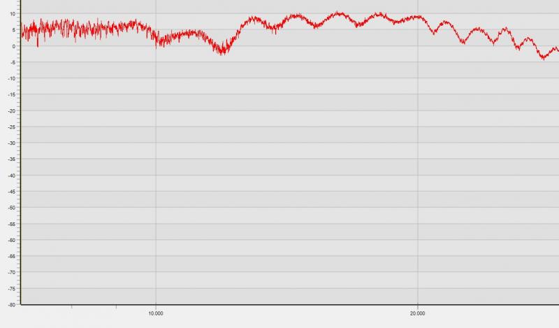

          Was bleibt denn übrig als möglicher Fehler bei der Messung eines Chassis im Waveguide, wenn das Chassis und das WG nicht die Ursache sind? Na....na??
          • locutus
            • 03.11.2010
            • 275
            #65
            Also ich hatte vor kurzem wunderbare Wellen die durch Reflexionen am Mikrostativ entstanden sind..... In Basotect eingepackt.... alles gerade....
              • 28875
              #66
              100 Punkte. Bravo.
              http://www.troelsgravesen.dk/measurements.htm
              Als die Messungen gemacht wurde, gab es Probleme mit einem Mikro, die Erstzlösung hatte diesen Nebeneffekt. Man sieht, shit happens und Messungen sind nicht immer die ganze Wahrheit. Die richtigen Messkurven werden demnächst veröffentlicht.

                #67
                .... und das hat mich echt Nerven gekostet ....
                Ich versuche gerade noch mal eine entsprechende Messung zu finden....
                Gefunden:
                MHT12 in geringem Abstand... <1m
                Zuletzt geändert von locutus; 15.07.2014, 22:51.

                      #70
                      hier kurz zur Aufklärung:
                      Wir haben an unserer Drehvorrichtung ein fest installiertes Mikrofon. Dieses hat während der Messung Probleme gemacht, so dass wir unser "Standard-Mikro" an dem fest installierten fixiert haben (ein Austausch war leider nicht möglich). Eigentlich hatte ich genügend Abstand vorgesehen und die Kapsel auch etwas versetzt angebracht. Dennoch sind Auswirkungen ab etwa 6000 Hz erkennbar. Ich führe die Messreihe nochmal komplett durch und veröffentlich das wieder.
                      Admin
