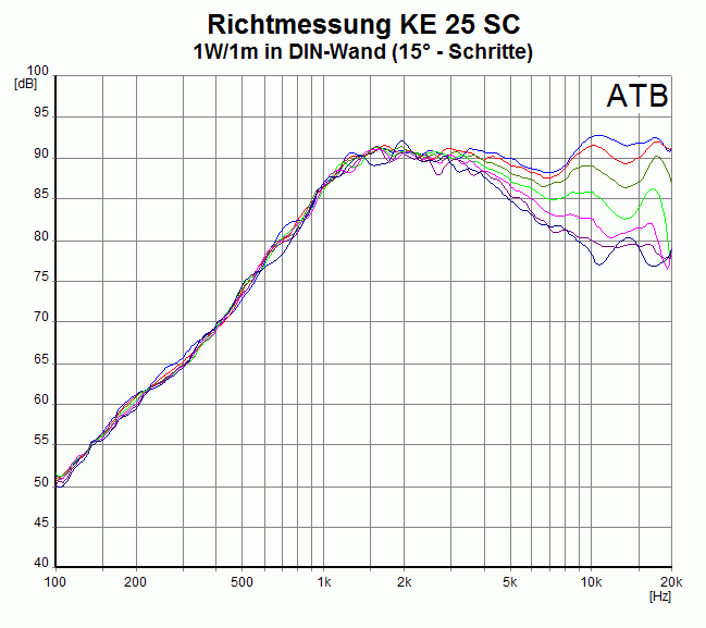

    Die folgenden Winkelmessungen wurden in unserer DIN-Schallwand (DIN IEC 60268-5) in 1 m Entfernung und in 15° - Schritten von 0°-90° aufgenommen.
    Beginnen möchte ich mit unserer KE 25 SC ohne Waveguide:

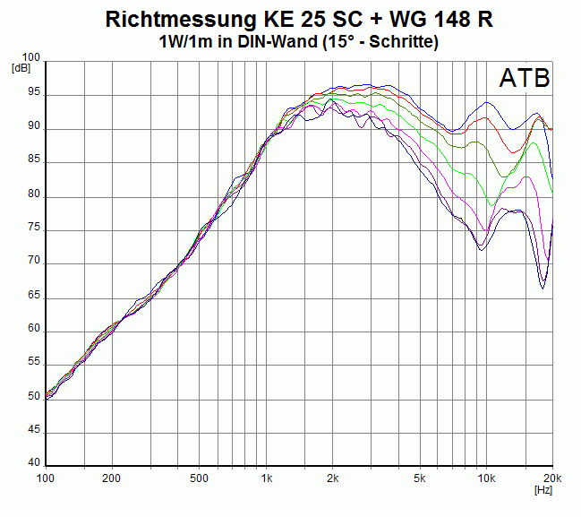

    Hier nun die KE 25 SC im Waveguide WG 148 R:
    Als leichte Abwandlung dieser Form hat uns der Teilnehmer Walwal dankenswerterweise seine Modifikation zur Verfügung gestellt. Hier das Ergebnis KE 25 SC im Walwal'schen Waveguide:
    Im direkten Vergleich der beiden Waveguide Versionen (und bei sehr genauer Betrachtung) ist eine leichte Veränderung erkennbar. Das Walwal'sche Waveguide bündelt dabei in gewissen Bereichen einen Hauch stärker als unsere Version. Im Rahmen der Messgenauigkeit und aufgrund der nahezu gleichen Trichterform ist dies jedoch nur marginal. Die Waveguides können somit als gleichwertig angesehen werden.
    Was jedoch auffällt: Beide Versionen können die Überhöhung bei 10 kHz nur bedingt glätten, die Spitze ab 15 kHz jedoch bleibt drastisch vorhanden. Wir vermuten hier immernoch den Diffusor als Übeltäter, so dass die KE 25 SC bei solch hohen Frequenzen nur bedingt waveguidetauglich ist.

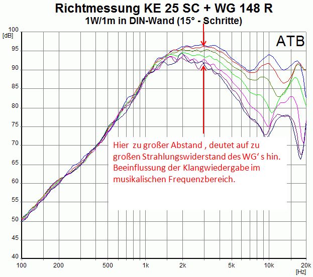

            Anhang zu #3, "Ist überhaupt eine Kalotte ab 3000 Hz waveguidtauglich"
            Gruß Jan
              Auf was willst Du hinaus?
                • 3195
                Jo, weil gutjan offensichtlich nicht begriffen hat, das ein WG nicht NUR zur Anpassung des Bündelungsmasses an den TMT geeignet ist...schon etwas peinlich einem "Gewerblichen" immer wieder so auf die Sprünge zu helfen
                  gutjan
                  @Chaomaniac, Fosti,
                  der WG ist ein akustisches Hochpassfilter höherer Ordnung. Die Welle bewegt sich entlang der Kurvenform. Wenn die Kurvenform nach einzelnen Massepunkten mit ihren Federn und Dämpfern, optimal für eine Trennfrequenz berechnet wird, oder mit der vereinfachten numerischen Strömungsmechanik aus der SolidWorksFlow-Simulation erstellt wird und wenn die Dimensionierung der Schallwand mit den Mitteltöner (bzw. Tiefmitteltöner) und dem WG harmoniert,
                  dann ist ein elektrisches Hochpassfilter nicht mehr erforderlich.
                  Wird aber doch ein elektrisches Hochpassfilter 2-3. Ordnung für die Trennung und zu Dämpfung der Überhöhung zwischen 1500-3500 [Hz] benötigt, erhöht sich die Gesamt-Filter-Ordnung, die wiederum nicht zur besseren Klangwiedergabe führen kann. Zu wenig Brillanz wegen zu hoher Bündelung in den oberen - und zu starken Interferenzen im unteren Frequenzbereich. Zu beachten ist auch der höhere Strahlungswiderstand des WG’s, dadurch verändert sich die Resonanz der Kalotte.
                  Der WG bietet eine verstärkte Bündelung des Lautsprechers für ein ausreichendes Verhältnis Direkt- zu Diffusschall in akustisch schwierigen Räumen. Er kann auch in Studiomonitoren seine Stärken ausspielen.
                  Für mich persönlich ist er keine Option.
                  Gruß Jan
                        Meinst du das im Ernst ????
                        Könntest du mal einem Dummi wie mir erklären, was die Filterordnung mit dem Klang zu tun hat ?
                        Peter Krips
                        Könntest du mal erklären, welche Resonanz sich wie verändert ?

                            Warum sind diese Messungen unterschiedlich?
                            Andere Glättung?
                            Erste Messung ist die offizielle bei Erscheinen des WG, zweite ist aktuell mit dem runden WG?
                              Andere Glättung?
                              ja, ich habe für die neuen Grafiken eine etwas höhere Glättung gewählt, da meiner Meinung nach die Übersichtlichkeit so besser war.
