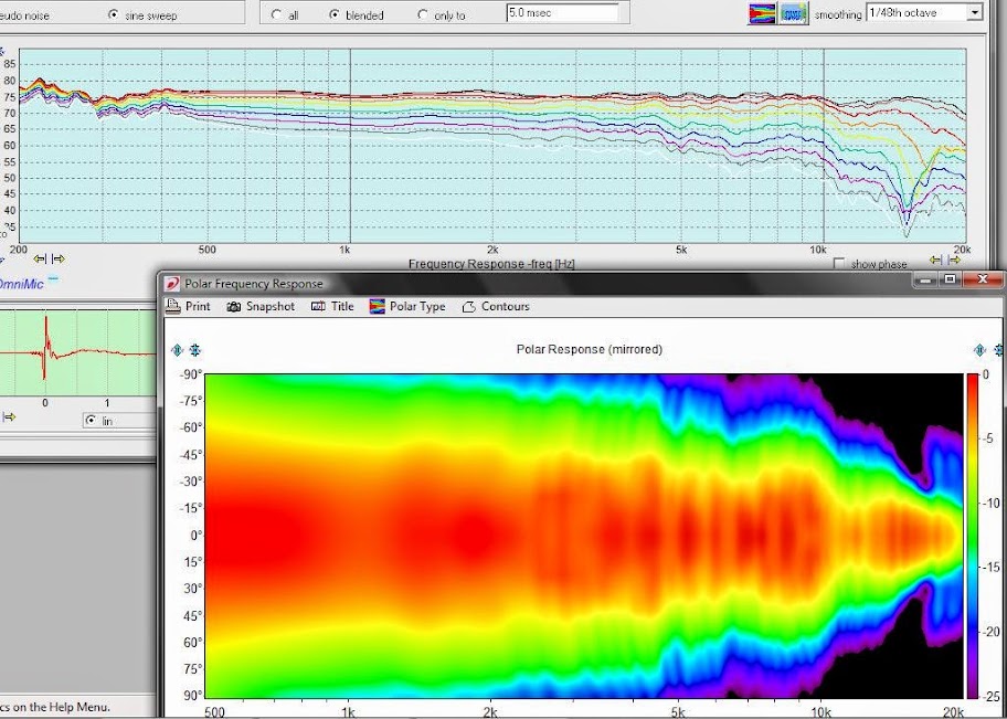

              Auch andere haben so ihre Probleme mit Kalotten in einem WG:
              Aufweitung bei 8000 Hz und Einbruch unter Winkel, wenn auch erst bei 15000, aber noch heftiger als bei KEWG. Das Sonogramm hat eine geschönte Darstellung.
              Aber ein schönes Doppel-WG

                #82
                Das Sonogramm scheint nicht normiert zu sein. Trotzdem sieht man dank des halbwegs linearisierten Amplitudenganges deutlich, wie schlecht die Abstrahlung über 10 kHz ist. Es schnürt kräftig zu.
                Mit etwas Optmierung geht das deutlich besser. Sogar normiert.
                Nils
                  • 28875
                  #83
                  So in etwa verhält sich auch die G 25 im WG. Deswegen mag ich die Kewg lieber, trotz der "Macken"

                    #84
                    hier kurz zur Aufklärung:
                    Wir haben an unserer Drehvorrichtung ein fest installiertes Mikrofon. Dieses hat während der Messung Probleme gemacht, so dass wir unser "Standard-Mikro" an dem fest installierten fixiert haben (ein Austausch war leider nicht möglich). Eigentlich hatte ich genügend Abstand vorgesehen und die Kapsel auch etwas versetzt angebracht. Dennoch sind Auswirkungen ab etwa 6000 Hz erkennbar. Ich führe die Messreihe nochmal komplett durch und veröffentlich das wieder.

                      #85
                      Die Weiche der Concorde + WG passt schon, da hier die komplette Box gemessen und gedreht wurde, natürlich bei feststehendem Mikrofon.
                      Bezüglich der Drehvorrichtung:
                      Die Richtcharakteristik der einzelnen Lautsprecherchassis unseres Lieferprogramms wird auf der genormten Schallwand gemessen (siehe hier). Dabei sitzt an der Schallwand ein Dreharm, der quasi von 0° - 90° aufnimmt (ggf. wird das Chassis gedreht, falls etwas nicht symmetrisches gemessen wird -> ovale Lautsprecher, MHT 12... usw.). An diesen Dreharm wurde das Mikrofon befestigt und hat dort Probleme bereitet.
                      Admin

                                #90
                                Zitat von hobbyphon Beitrag anzeigen
                                Mit dem Hochton Zweig meinte ich auch eigentlich nur den Saugkreis. Aber die Messung der Concorde WG ist ja auch von 2010, da war das Mikro bestimmt noch ganz.
                                Nochmal kurz damit keine Missverständnisse auftreten:
                                Das Mikrofon ist und war in Ordnung!
                                Einzelne Lautsprecherchassis (z.B. nur die KE 25 SC oder wie in diesem Fall nur die KE 25 SC im Waveguide) wurden vorher ohne Box / Gehäuse in unserer DIN-Wand gemessen.
                                hier:
                                Diese Messungen der einzelnen Chassis findet man auf unserer Homepage beim jeweiligen Produkt.
                                z.B.
                                Bei der Messung der KE 25 SC im Waveguide in der DIN-Wand ist dann das Problem aufgetreten, dass Reflexionen am Drehgestänge durch die falsche Mikrofonpositionierung das Ergebnis leicht verfälscht haben.
                                Die komplette Concorde + WG wurde aber auf einem eigenen Drehteller platziert und dann in 3 m Entfernung gemessen. Ähnlich wie hier:
                                Dort können derartige Reflexionen nicht auftreten.
