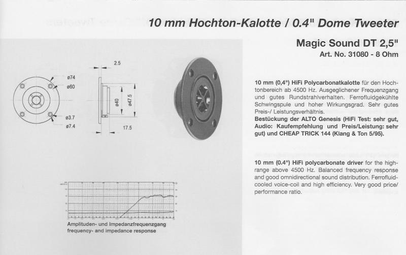

            die Weiche auf dem Bild sieht mir gar nicht nach original Visaton aus, zumal die verwendeten Bauteile nicht so recht mit dem Weichenschaltbild übereinstimmen. Kannst du evtl. die Bauteilbeschriftungen und ein Bild von der Weichenrückseite reinsetzen?
            Gegen die 38mm Mitteltonkalotten gibts nichts zu meckern sofern die noch funktionsfähig sind. Die Hochtonkalotten müssten original eigentlich DT 2,5'' (nicht DTW 72) sein, auch hier evtl. noch mal nachschauen. Dort lohnt sich ein Austausch definitiv.

                              wie erwartet ist das der Magic Sound HT:
                              Auf der Frequenzweiche sind die Spulen nicht beschriftet, bringt uns so nicht weiter, und die übrigen Werte passen wenig zum Schaltbild. Wobei ich auch nicht weiss ob das korrekt ist. Hier hilft im Zweifelsfall nur Auslöten und mit Messgerät die einzelnen Bauteile nachmessen. Aber wie AlphaRay schon schrieb kann man die Kondensatoren vermutlich ohnehin vergessen. Bliebe dir noch eine Platine und 4 Spulen und 2 Widerstände, die du evtl. weiterverwenden kannst.
                              Wenn das meine Boxen wären und ich Zeit hätte würde ich auf einen gebrauchten W170S warten (am Besten einer aus der frühen Serie mit Schriftzug im Korb), dazu zwei G20SC oder G20FFL. Die müssten mit wenig Änderung in die Frontwände passen. Dann die Frequenzweiche grob per Simulation erstellen und anschliessend nachmessen (lassen).
