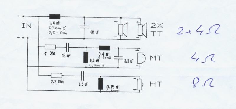

        Hallo Manuel,
        die Alto 3, also ohne "C" oder "G", war mein erster Visaton Lautsprecher. Irgendwann hat es leider einen MT dahingerafft und ich habe sie, weil ich es damals nicht besser wusste, "reparieren" lassen. Anfang vom Lied waren ohne Weichenänderung ausgetauschte und grottig aussehende MT...über den Klang will ich gar nicht erst reden...naja, ist auch nebensächlich.
        Nach einiger Recherche bekam ich über einen Elektronikhändler, der sich mit der Technik von Visaton in Verbindung gesetzt hatte, folgende Skizze:
        ... diese dürfte mit deiner Weiche ganz gut übereinstimmen, allerdings waren die W170S/4verbaut...
        übrigens, solltest Du von MT und HT Abschied nehmen wollen, so melde ich einfach mal Interesse an...
        Erik

          Ja genau, es sind W170S/4 verbaut. Habe sie nachgemessen.
          Vermutlich werde ich mir dann die VIB170 Bauen, dann könnten wir wirklich über die HT und MT reden. Kannst mir ja mal ein Angebot Machen.
          Diese Weiche kommt da schon eher hin.
          Mfg Manuel
            2 Stck. 4 Ohm - TT parallel verbaut ?? Das ist ja völlig daneben.

              Ich habe es nicht gebaut. ;-) Aber die Gesammt Impendanz mit nem Multimeter gemessen lag auch bei < 3Ohm.
              Aber das ist dann noch ein Grund, warum sich der Aufbau wohl nicht lohnt.
              Man bekommt schon für unter 400€ einen Alto3G Bausatz. Da müsste ich dann vermutlich nur die Schallwand neu bauen.

                Wie kann man die Gesamtimpedanz mit einem normalen Multimeter messen?
                Man mißt nichts anderes als den Gleichstrom-Widerstand des Kabels, der Bass-Drossel und des/der Tieftöner(s). Alle anderen Chassis sind für Gleichstrom gesperrt.

                  Ich weiss das der widerstand einer spule frequenzabhängig ist, aber was war dann nochmal Rdc bei einem Lautsprecher? Und wie legt man die Anschlussimpendanz fest?

                        Rdc ist er Gleichstromwiderstand (Kabel+Drossel+TT). Und wie war der? Müßte bei deutlich unter 2 Ohm liegen, es sei denn, die Drossel ist so billig gebaut, dass sie deutlich was auf diesen Wert drauflegt.

                          3 Ohm, RDC passt schon
                          die beiden 4 Ohmer parallel ( 2 Ohm ) + spule = 3 Ohm.
                          HT und MT doch einen Elko ( 1. Bauteil ) in der Zuleitung. dürften somit beim messen unterm Tisch fallen

                            Lt. Simu hat die unter post #18 aufgeführte Weichenschaltung für die 2 TT bei 150 Hz und unter 100 Hz ein Impedanzminimum von 2 Ohm.

                              Lt. SIM
                              Hast du recht. Aber er misst ja mit Gleichspannung (Multimeter ).
                              Also den Widerstand bei 0 Hz. Da sind Spulen sehr niederohmig und kondensatoren
                              Hochohmig.

                                Aber die minimale einzel Impendanz der Chassis kann man doch so bestimmen, oder wie kann ich sonst bestimmen ob ich 4 oder 8 onm Lautsprecher benötige?
