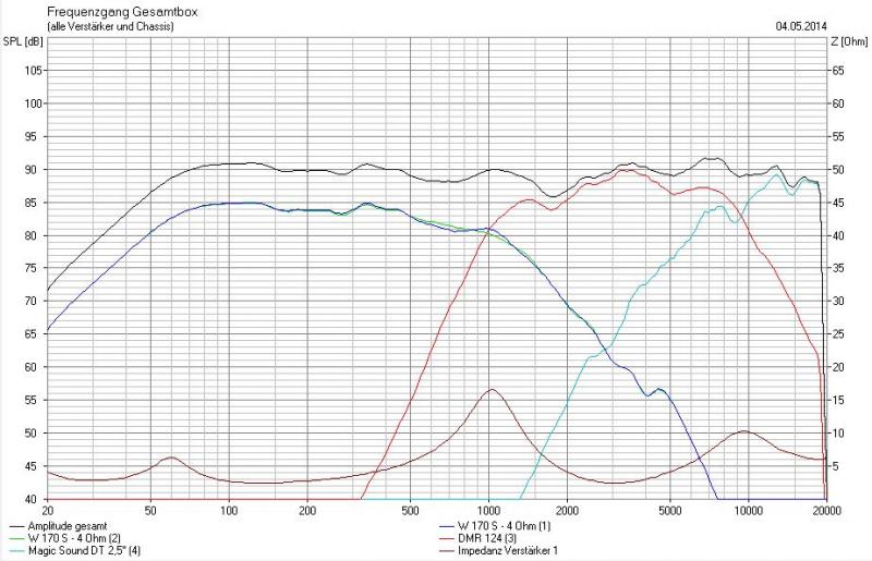

        Kurz noch zu den Tieftönern. Ich hab nach etwas Suche diesen alten Beitrag von Friedemann gefunden:
        Zitat von VISATON
        Die 17er-Tieftöner (ohne Magnetlabel, mit Stempel), die damals in den Alto-Boxen (mit Fertiggehäuse) eingebaut wurden, hatten eigentlich eher 5 Ohm als 4 Ohm. Zusammen mit dem Widerstand der Bassspule waren es trotz der Parallelschaltung gerade noch 4 Ohm-Boxen. Ich kann mir aber vorstellen, dass schwache Verstärker bei hoher Lautstärke Probleme damit hatten. Heute haben wir ja bei der Alto III c die 8 Ohm-Version des W 170 S, die damals noch nicht vorhanden war.
        Und dann habe ich mir die Mühe gemacht, die Daten der Chassis aus alten AudioCad/SpeakerPro Dateien in Boxsim einzulesen (mit der Frequenzweichenschaltung aus #18). Die Daten der W170S stammen ebenfalls von dort, die TSP sind mit den aktuellen Werten identisch, die Frequenzgänge unterscheiden sich leicht.
        Das Ergebnis kann sich durchaus sehen lassen:
        Ich finde: insgesamt zu schade um die Teile auszuschlachten. Deshalb: schade,schade...
        Grüße Ralf

                Im Anhang einer meiner üblichen Schnellschüsse. Allerdings fand ich die Abstimmung schwierig, der M10 ist durch seine hohe Resonanzfrequenz etwas zickig.
                Edit: noch mal höher getrennt
                Zuletzt geändert von Frankynstone; 04.05.2014, 18:08.
                  In der Simu wurde der W170S - 8 Ohm verwendet, ManuelB hat die 4 Ohm-Version und 4 intakte AL170.
                  Irgendwie eine Schande die hochwertigen AL170 mit verbeulten und alten M10 zu verbandeln. Ich würde einem unerfahrenen Boxenbauer sowieso einen geprüften Bausatz mit gemessener Frequenzweiche empfehlen. Das akustische Ergebnis einer simulierten Weiche halte ich für fragwürdig, besonders dann, wenn bei einem unbefriedigendem Ergebnis nachgesteuert werden muß. Dazu gehört schon etwas Erfahrung.
                  Gruß Rainer
