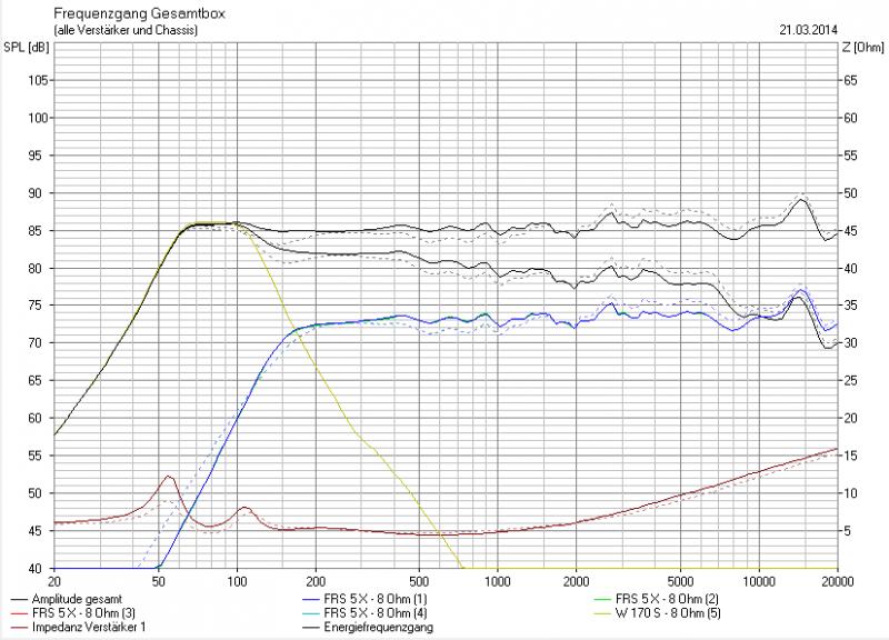

    Du kannst das auch so machen: die schmalen Lautsprecher mit je vier Chassis links/rechts am TV + einen schmalen Subwoofer (zwei getrennte Subwoofer in einem Gehäuse) unter TV (ca. 20 cm), falls das passt - ansonsten zwei kleine, die "irgendwo" hingestellt werden.
    So sieht die Simu mit einem W170S als Subwoofer aus (Bandpass). Das Volumen habe ich auf 24 Liter drücken können.
    Der W170S wird jeweils einfach parallel zu einem der Frontlautsprecher angeschlossen - ohne extra Weichenteile für diesen.

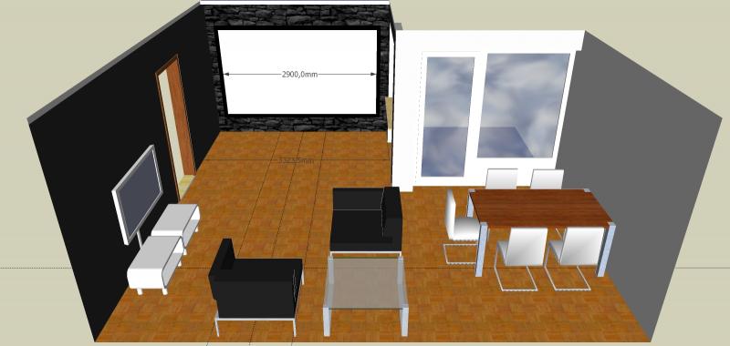

              genau richtig, Lautsprecher sind hinter der Leinwand
              Mal zum veranschaulichen ein Bild vom Raum.
              Und noch ein Bild von der Schallwand, oder sollten die Chassis eng zusammen liegen? Ich würde die Chassis gerne von innen an der Schallwand befestigen und die Ausschnitte im 45° oder 60° Winkel fräsen.

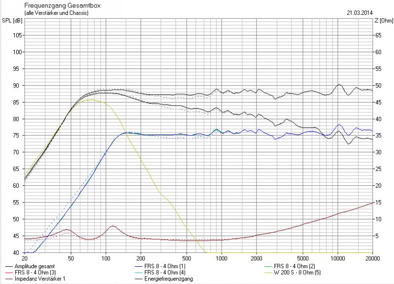

                Mit vier FRS8 + W200S als Bandpass sieht das so aus:

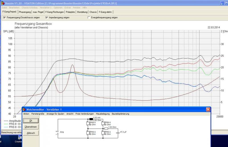

                      Hier nochmal ne Simu mit 4 FRS8 und einfachster Beschaltung.
                      Der obere und untere werden ab 1000Hz rausgenommen und nur einer läuft ganz hoch.

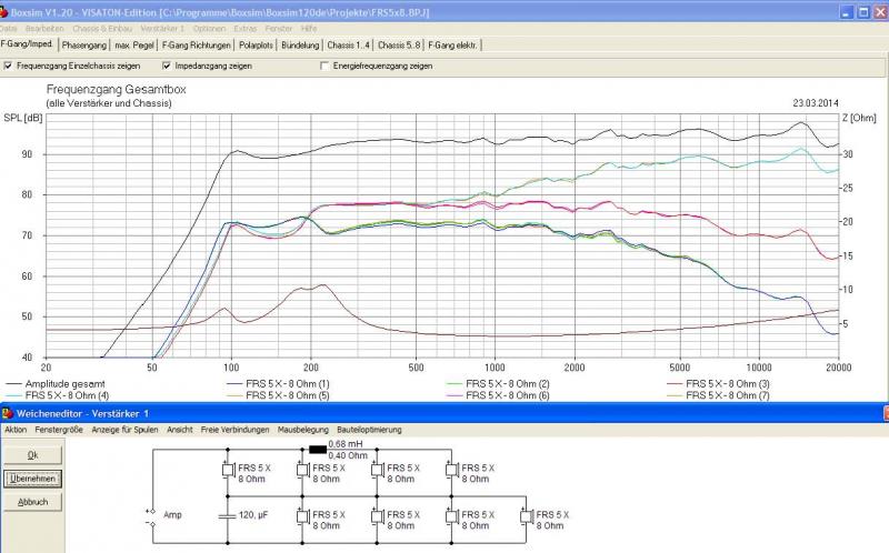

                                Hier nochmal eine Variante mit 8 FRS5X.
                                Nur die Chassis 4+5 laufen bis oben, dann werden 3+6 rausgenommen, 1+2+7+8 unterstützen nur im unteren Bereich.
                                Das wär schon fast eine Option für die Phi.
