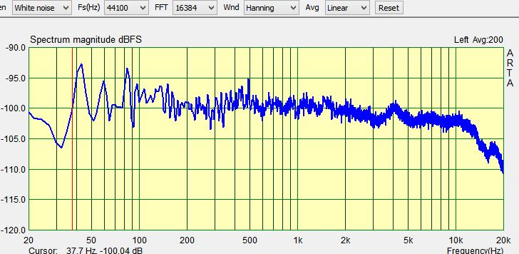

                    mein raum mit integriertem nicht-dröhnbass bis ca 37hz für -3db. dabei sind eigene versuche, 30hz überhaupt zu hören kläglich gescheitert. sieht man sich die hörsamkeitskurven a la fletcher/munson an, ist auch klar warum. die hörsamkeit nimmt mit tieferer frequenz derart sprunghaft ab, dass schon allerallergeringster klirr zum residuumhören führt, wonach der tiefe bass dann nur eingebildet ist. einen reinen tiefton von 30hz konnte ich mit meinen mitteln bei den dazu notwendigen allerallerruhigsten räumen nicht zu gehör bringen. da iss praktisch einfach nix.
                    tja, die kurve sieht gar nicht schlecht aus - man beachte die skalierung von 5db pro strich! üblich sind wegen der horrenden schwankungen sonst auch 10db .. 20db pro skalenstrich.
                        Gibt's so etwas wie Tieftonschwerhoerigkeit? 30Hz hoere ich und nicht nur als Wind, sondern in seiner Tonhöhe. Darunter ist dann Schluss.
                        Vielleicht liegt's auch am Bassreflex, weil, der kann keinen Druck im Raum aufbauen.
