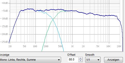

        Zitat von Samm
        @Chaomaniac
        Es sind ja insgesamt 4x 1 Ohm Wiederstände im Mittelton vorhanden, welche davon sollte ich zusätzlich beseitigen, ich nehme mal an den letzten und nicht die 3 in Reihe geschalteten?
        So:
Ansichten: 1
Größe: 28,9 KB
        Was hast Du denn alles in Deinem Post??

          #109
          Zitat von Chaomaniac
          So:
          [ATTACH]22521[/ATTACH]
          Danke! Dachte mir frage lieber nochmal nach da ich von Frequenzweichen leider immer noch zu wenig Ahnung habe. Werde ich mich aber demnächst auch mal mit beschäftigen müssen...

            #110
            Keine Ahnung worauf du anspielst aber denke mal das diese Einträge von dem externen Bildupload Service kommen da diese größere und genaure Screenshots zu lassen als der interne Forumupload Service. Habe bisher noch keinen Online getroffen der sich den HTML Code von Forumsbeiträgen anschaut...
            Der Code taucht im Zitat auf.
            Bei deinem externen Bildhoster seh ich gar nix. Da müsst ich dem Funktionen freischalten, die ich ihm nicht geben will.
            Wenn Du gut lesbare Screenshots hier reinstellen willst, mach halt einfach die Fenster nicht so groß.
            Ist dann eh übersichtlicher, als wenn man ein riesen Bild da hat, aber im Browser nach links und rundum scrollen muss.
            P.S.
            Hab mir jetzt doch eines der Bilder angesehen.
            In der Breite über 1900 Pixel sind ja ziemlich sinnfrei…
            Und noch was:
            die Pegelskalierung bei Deiner Messung ist sehr schönfärberisch mit 80 dB. Stell die mal auf übliche 50 dB ein.
            P.P.S.
            Findest Du das Bild von der Größe her zu unpräzise und zu unübersichtlich?

                  #113
                  Kleine Hilfestellung:
                  Diese Zielkurve hat sich bewährt mit Accourate
                  Und so gut bekommt man das hin:
                  Quelle: http://www.visaton.de/vb/showthread....light=concorde

                              Bei diesem DSP kann man 24 dB nur einstellen, wenn man 2 x 12 dB macht. Das ist nur ein Filter, der so ( 300+340) gewählt wurde, damit die Phase TT-MT optimal passt.
                              Den Tiefpass UND Hochpass aktiv zu machen, ist die sauberste Lösung (abgesehen von vollaktiv), weil das DSP eine Verzögerung erzeugt, dann stimmt die Phase (Zeit) TT-MT nicht, weil die TT zu spät "kommen". Vieleicht ist das Ursache für den fehlenden "Kick" bei dir?
                              Hast du die Phase geprüft? Wenn du die TT verpolst gegen den Rest, muss ein heftiger ( 30 dB bei 24 er Filter) Einbruch auftreten, je schärfer, desto besser.
                              Man spart auch den Kondensator und die Spule vor dem MT ein, ob das klanglich bedeutend besser ist, weiß ich nicht.
