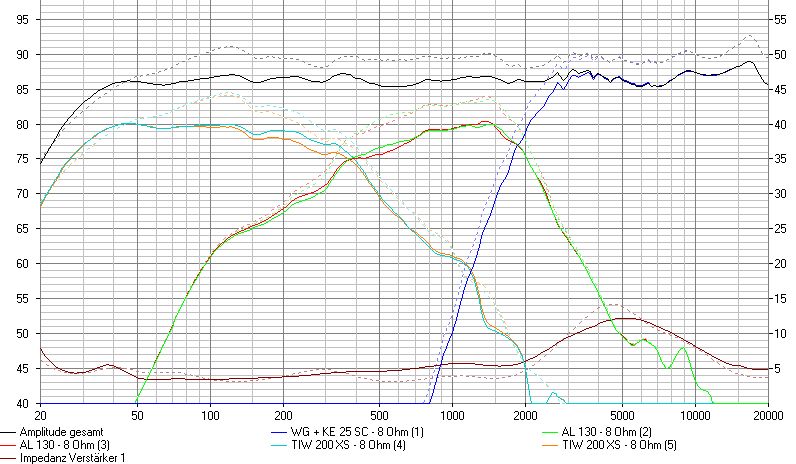

              hmm ich habe die Concorde in einem 3,6mx2,6mx8m Raum, und der ist wegen schluckender Wände Decken Boden alles Holz und Rigips sehr gutmütig.
              die gehen da sehr Tief Runter und es ist viel Tiefbass
              Hier die Messung wie groß ist dein Raum ? das macht sehr Viel aus bei mir +20 dB bei 40Hz und das kann noch sehr viel krasser ausfallen.
              Eventuell ist eine *normale* Concorde ausreichend vom Bass^^

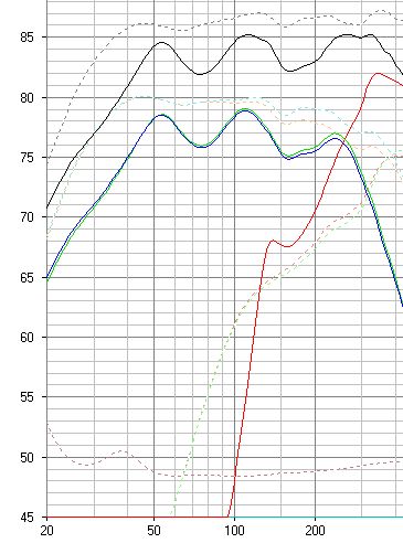

                      Hier der Vergleich der Simus:
                      Concorde WG mit Al 200 .......
                      Concorde WG mit TIW 200 ____
                      Mehr Tiefbass, weniger "Wirkungsgrad". Was nicht bedeutet, dass die TIW-Version den besseren Bass hat, es kann zu viel sein unter 50 Hz, weil der Raum "untenrum" anhebt.
                      Um den Pegel zu nutzen, brauchst du 200 Watt /8 Ohm für die TIW und Al 200 als Minimum, dann ist aber der verstärker am Ende, also sind 400 W/8 Ohm nötig, um Reserven zu haben.
                      Zuletzt geändert von walwal; 19.10.2013, 10:17.

                        hast du die TIW200XS geschlossen Simuliert ? so wie sie in der La Belle sind ?
                          • 28862
                          Nein, BR wie in der Concorde. Sollte ja als Vergleich dienen. Es kann natürlich sein, dass Samm die Belle besser gefallen hat, weil CB. Wenn das so ist, kann er bei der Concorde BR zustopfen.
                          Gerade bei CB wären die TIW im Vorteil.
                          Wenn ich die Simu der Belle mit der C-WG-TIW-BR vergleiche, ist der Bassverlauf sehr ähnlich, allerdings ist die C im Bass deutlich wirkungsstärker und nicht so wellig wie die Dünen in der Namib. So schlechte Simus bekomme ich nicht hin.
                          Belle schwarze Linie
                          Con gestrichelt
                          Zuletzt geändert von walwal; 19.10.2013, 10:59.
