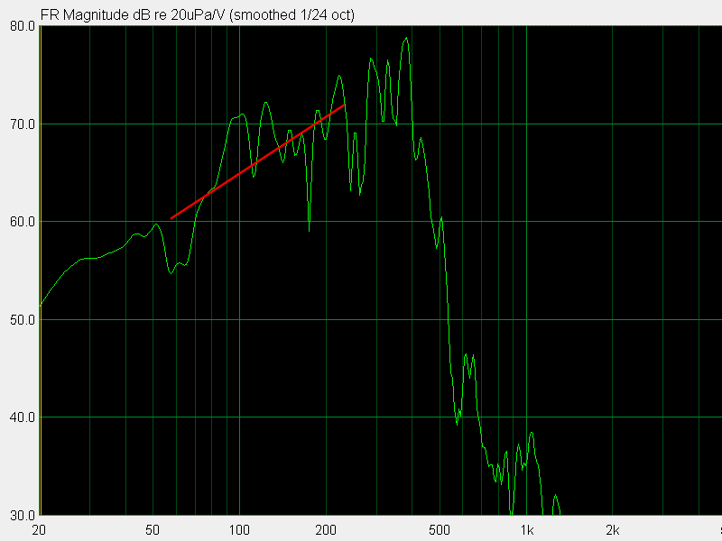

                          So, am Wochenende hat sich viel getan:-)
                          Ich habe die SoloDipol mal aufgebaut und betreibe sie im Moment aktiv mit einer Motz Soundkarte, welche für die Trennfrequenzen und Eq´s zuständig ist, das ganze hängt noch an meinem normalen Stereoverstärker.
                          Wenn ich nun das Mikrofon direkt an die vordere Dipol Öffnung hänge, habe ich einen hervorragenden linearen Frequenzgang. Siehe Foto:
                          Wenn ich nun aber beim messen weiter weggehe, fällt die Tiefbass allmählich richtig stark ab und es kommen starke Überhöhungen zum Vorschein .
                          An was liegt das? Ist das normal? Muss ich nun auf einen Meter entzerren oder wie bekommt man das grad gebügelt?
                          Trennfrequenz beträgt 300 Hz mit 24dB.

                            Squeeze,
                            beide Messergebnisse sind völlig normal. Die erste Messung zeigt uns die Lage und Höhe des Dipolmaximums. Runde 200 Hz sind auch das, was man erwartet hätte. Dass es darunter so schön gerade weiterläuft, ist das Verdienst des hohen Qts des Treibers. Macht die weitere Arbeit auch leichter.
                            Diese Nahfeldmessung misst weder den Einfluss der Rückseite noch den des Raums. Beides kommt in der zweiten Messung voll zum Tragen. Der gegenphasige Schall aus der hinteren Kammer sorgt für den dipoltypischen Abfall, und die Raummoden sorgen für das Zackige.
                            Du schreibst nicht, wie weit entfernt Du bei der zweiten Messung gemessen hast, ob das der Hörplatz ist und ob Du die Raummoden bereits identifizieren kannst. Ich habe Dir hier einen 6 dB/oct-Dipolabfall eingezeichnet. Passt also:
Ansichten: 1
Größe: 22,4 KB
                            Als nächstes könntest Du vor den Dipol einen 6 dB/oct-Tiefpass setzen. Ich weiß nicht, ob Du das jetzt per Soundkarte oder passiv machen möchtest. Passiv wäre irgendeine Spule zwischen 6 und 12 mH sinnvoll - was Du halt hast.
                            Und anschließend bitte wieder ne Messung in der Öffnung und eine in definierter Entfernung - am besten am Hörplatz.
                            Reichts Dir?
                            Rudolf

                                • 2332
                                So. Einmal am Hornhalz und einmal in 1 m Entfernung. Tiefpass 6dB bei 30 Hz die delle bei 50 Hz ist eine Raummode.
