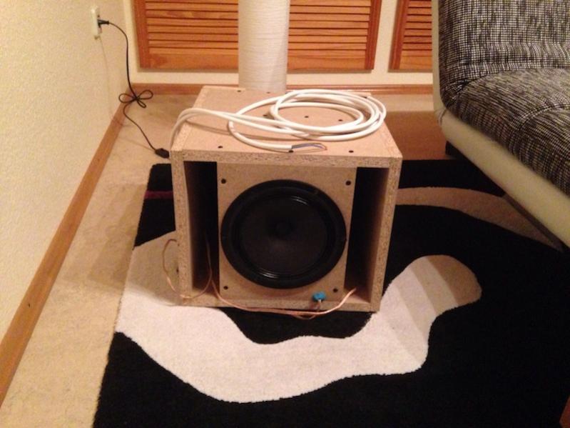

      Hier ist die Hörplatz Messung: Die box steht bisher 0,5 m von der Rückwand weg. Später mehr. Der Hörplatz ist 2,20m von der Box entfernt. Raummoden sind bisher keine ausgeglichen. Nur der 6db filter und ein paar 1 eq um die eigentliche Trennung ein bisschen vorzugaukeln, kaskadierte Trennungen kann die Soundkarte nämlich auch nicht.

        Oha, das sieht ja wild aus. Und bei der Messung sollte der Dipol eigentlich da stehen, wo er mal stehen wird. Womöglich ändert sich dann auch wieder die Raummodenanregung.

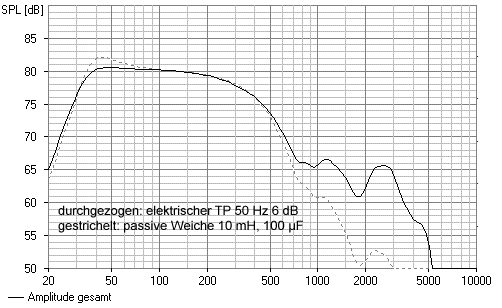

        Ich habe ein bisschen mit Boxsim gespielt und ne OB mit 2 WS25E simuliert:
Ansichten: 1
Größe: 15,0 KB
        Die passive kaskadierte Weiche (eigentlich nur ein Filter 2.Ordnung mit geänderten Werten) "spendiert" bei geschickter Mache ein bisschen EQ am unteren Bereichsende gratis. Deshalb würde ich diesen Teil des Dipols auf jeden Fall passiv bauen. Die verwendeten Werte sind jetzt nur herbeigeholt. Letzten Endes kann was anderes noch besser sein.
        Kannst Du dir ähnliche Werte aus der Weichen-Krabbelkiste zusammenbauen?

          So, jetzt steht er am später richtigen Platz.
          6db Filter bei 30Hz, ein paar eq´s um die weiteren 12 db bei 200 Hz hinzubekommen, mehr nicht. Modelliert wird später noch bei 55 Hz und bei 100 Hz.
          Bild: grün=normal; gelb=90Grad gedreht
          Ganz nebenbei mal muss ich übrigens den b200 um glatte 26db Absenken um an den wirkungsgrad des Dipols ranzukommen:-)

            Das Problem ist, dass der Tiefpass zum B200 so nicht steil genug wird. Du hast jetzt nur noch EQs über, aber keinen echten Tiefpass mehr. Damit bekommst Du die Spitzen bei 1 und 2 kHz nicht in den Griff. Letzten Endes kommst Du an den passiven Bauteilen nicht vorbei, um den Dipol funktionsfähig zu machen. Die Litanei kenne ich von meiner DCX.
            Das soll dich natürlich nicht hindern, jetzt schon ein bisschen zu probieren, wie es sich anhört.
            Im übrigen siehst Du, wie der Dipol bei verschiedenen Winkeln ein paar Raummoden verschieden anregt. Vielleicht gibts einen Zwischenwinkel, bei dem es besser funktioniert als bei 90°?
