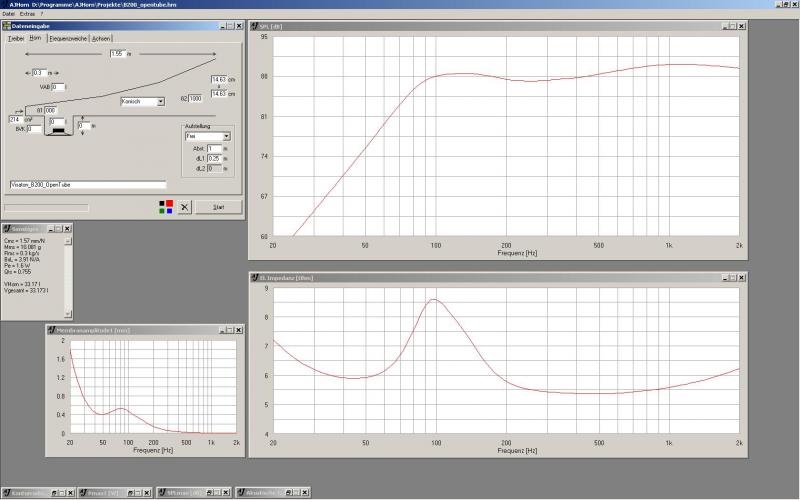

    Ich möchte gerne einmal den B200 hören, pur, ohne viel drumherum - Erfahrungen mit diesem Chassis habe ich allerdings noch keine.
    Meine Idee:
    Der Breitbänder sieht eine offene, konstant bedämpfte Röhre, mit einem Volumen von ca. 1/3 Vas und einem konstanten Querschnitt in der Größenordnung von Sd.
    Vorschläge, Erfahrungen und Diskussionen dazu, wären sehr nett und hilfreich.

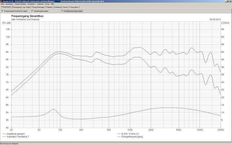

    Noch eine zusätzliche Frage
    Spricht etwas gegen eine Membranbeschichtung mit "LTS 50" beim B200?
    Ist der Buckel im Bereich zwischen 1000 Hertz und 2000 Hertz bedenklich, stört er sehr?

          Dann: Versuch macht kluch. Ein Tipp: wegen der extren zunehmenden Bündelung zu hohen Frequenzen sollte der F-Gang zu den Höhen ansteigen. Wieviel? Siehe vorne.

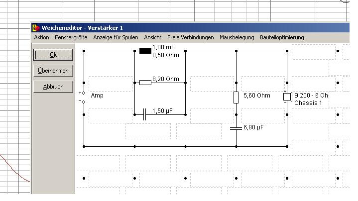

                Hallo "zxlimited",
                ich dachte an folgende Variante: siehe bitte angehängte Bilddatei, den notwendigen Rest vielleicht aktiv .

                  My Bad, ich hätte ja auch mal die Simu öffnen können
                  Also nicht unbeweicht, sehr gut. Was sich mir noch nicht so ganz erschließt ist die Sache mit der Röhre. Ich dachte irgendwie, Du willst ein Rohr nehmen, was denselben Querschnitt hat wie der B200, und den da in die Rohröffnung reinpacken. Kann natürlich gar nicht sein bei 33 Litern, das würde recht lang nach hinten gehen...
                  Also Rohr senkrecht, und B200 wie montiert? Kriegt das Rohr eine Schallwand? Wenn ja, mach sie doch so breit wie die Solo50, dann kannst auch deren Weiche nehmen. Das wäre schonmal ein vernünftiger Ausgangspunkt. Im Schaltplan der Solo50/100 Weiche ist auch angegeben, wie man durch Änderung eines Widerstands den Höhenanstieg beeinflussen kann, je nach Raum und Geschmack. Ich denke, damit könntest Du arbeiten.

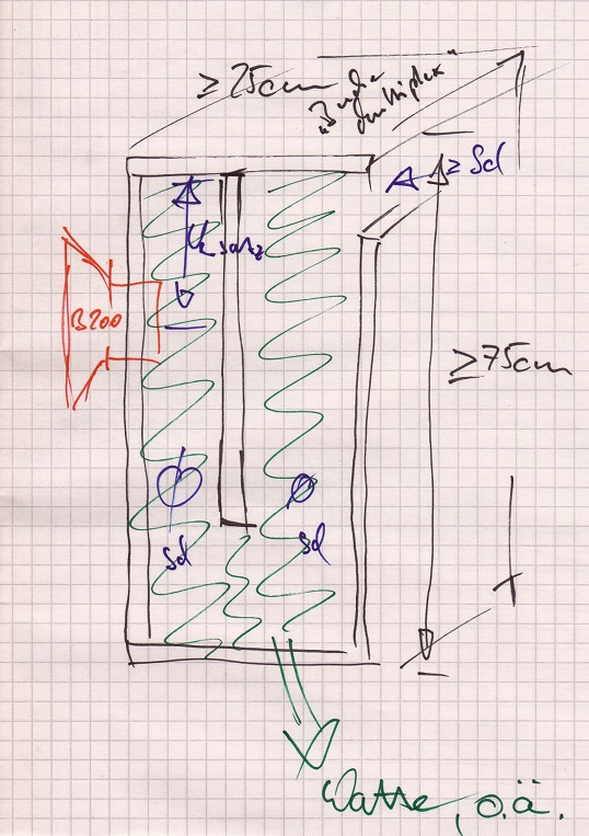

                        An die SOLO habe ich gar nicht gedacht (und überhaupt nicht bemerkt), aber darauf läuft es ja hinaus.
                        Danke für den Tipp Martin,
                        mit Rohr meinte ich schon ein Gehäuse ähnlich einer TL.
                        Ich skizziere das gleich einmal (um das Thema damit vielleicht schon zu beenden, denn es wäre ja nix anderes als eine SOLO ).

                          1) Idee
                          Siehe Bild.
